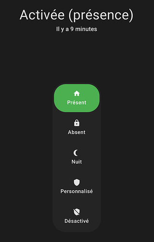

Ce que je peux faire :
  • Activer l’alarme (présence) = partiel ou (absence) = Total
  • Désactiver l’alarme
  • Je n’ai pas testé les autres boutons proposés encore mode nuit et personnalisé > je ne sais pas à quoi ils correspondent

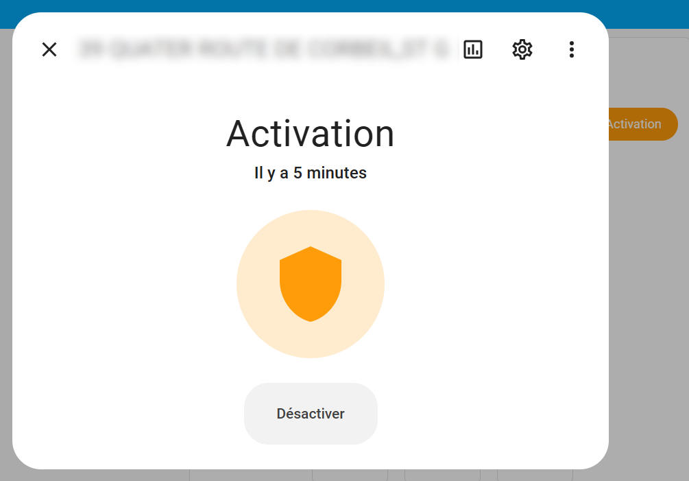

Je clique sur le mode total => ça clignotte pendant des plombes.
Au moment où j’écris ces lignes, il m’indique 13 minutes (5 sur la capture).
Pire, mon accès internet ne fonctionne plus, il envoie le SMS et la page WEB refuse que je rentre le SMS, bref je suis bloqué de partout !

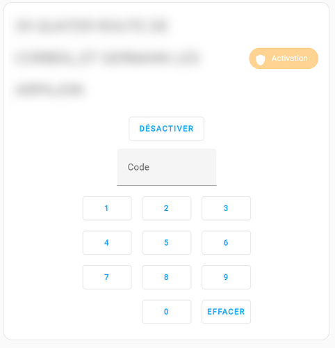

A quoi sert la Zone « Code » ?

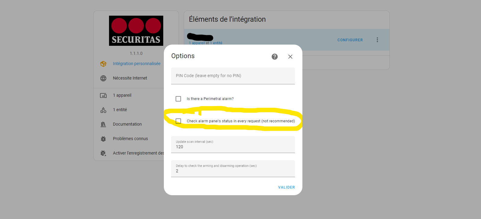

Lors de l’installation de l’intégration, il faut faire attention a ne pas cocher « Check alarm panel’s status in every request » car cela sature en requête inutile le serveur Verisure et donc rends HS la centrale de l’alarme.
Pour régler le problème, il faut faire venir le technicien Verisure à la maison.

Le code correspond à un code que tu peux définir dans HA, il n’a rien avoir avec l’alarme.
