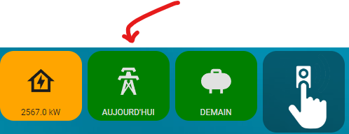

Je déterre le sujet, je viens d’ajouter cette intégration et j’ai rien qui remonte
Capture
Avez vous le même problème ?

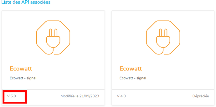

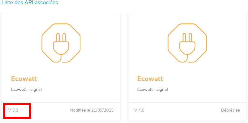

Depuis quelques temps, mes données étaient « indisponibles »… pour tous les senseurs de Ecowatt.Pensez dans ce cas à vérifier la version de l’API, surtout si vous avez un abonnement à Ecowatt qui date d’avant septembre 2023.
Dans ce cas, sur le site de data.rte-france.com, vous abonner à la version 0.5 : on vous proposera de l’attacher à un projet existant : choisir celui avec les ID utilisés dans la configuration de votre homeAssistant :wink:
Personnellement, j’étais encore à la version 4.0 qui est dépréciée.
Merci @DayWalker_Lyon j’invoquais mes indisponibilités de sensor ecowatt à l’été, mais non :sweat_smile:
Voilà qui est rectifié
