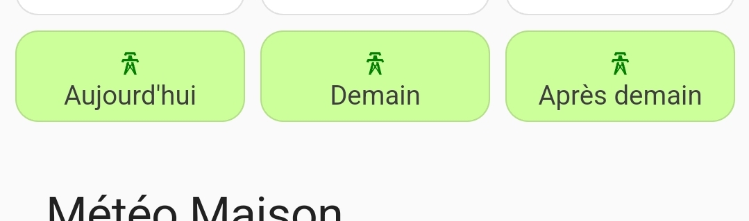

Hello.
J'essaie de reproduire une carte qui ressemble au site EcoWatt.
Ca donne ça pour le moment :
Encore quelques bidouilles à faire (focus date, transitions sur les jours, ajout des heures, ...), mais globalement, je pense que ça ressemble à quelque chose.
Ca consomme les données brutes de l'API.
Je n'ai juste pas réussi à faire marcher les sensors REST dans la configuration en YAML (j'ai du faire une config NodeRed).
Si ça intéresse du monde, je tacherai de mettre ça sur github.
