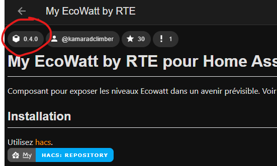

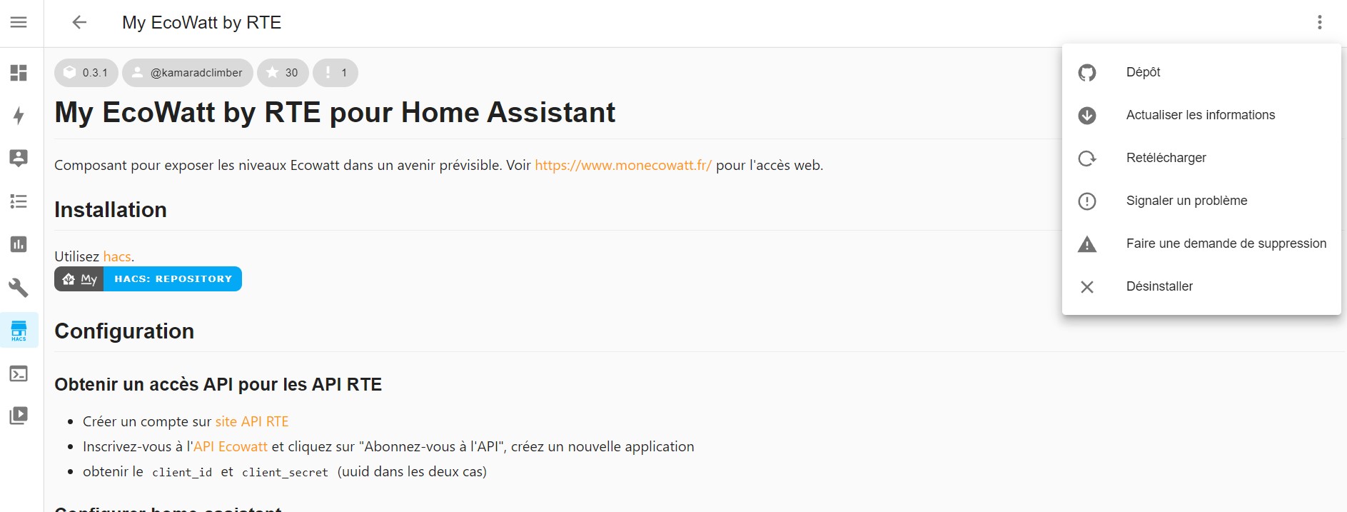

C’est bien votre intégration. J’ai désinstallé, redémarré puis réinstallé et redémarré : je n’ai pas de moyen de configurer dans l’UI… :grimacing:
Saut @kriss
Il ne faut pas oublier de prendre en compte toutes les infos
Version beta en V0.4.0
C’est intégrer depuis la version 0.2.0, rien avoir avec la beta.
Faut en 1er l’installer de HACS, puis dans Intégration.
C’est dans Paramètres/appareils et services/intégration, te faut ajouter l’intégration ecowatt et la configurer.
