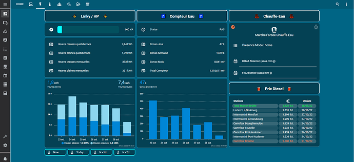

Merci @WarC0zes pour l’inspiration, j’ai « tuné » un peu pour coller au reste de mon thème :
ecowatt
template button-card
  ecowatt:
    show_state: false
    icon: >
      [[[ if (entity.state == "Situation normale") return 'mdi:transmission-tower';
          else return 'mdi:transmission-tower-off';
    show_icon: true
    layout: icon_name
    styles:
      card:
        - '--mdc-ripple-color': rgb(68, 115, 158)
        - '--mdc-ripple-press-opacity': 0.5
        - border: |
              if (entity.state == 'Situation normale') return '2px solid aqua';
              else return '2px solid coral';
        - height: 35px
      icon:
        - color: |
              if (entity.state == 'Situation normale') return 'white';
              else return 'coral';
      name:
        - font-size: 0.85em
        - justify-self: start
      state:
        - font-size: 0.7em
button-card
type: horizontal-stack
  - type: custom:button-card
    entity: sensor.ecowatt_level_now
    template: ecowatt
    entity: sensor.ecowatt_level_today
    template: ecowatt
    entity: sensor.ecowatt_level_tomorrow
    template: ecowatt
    entity: sensor.ecowatt_level_in_2_days
    template: ecowatt
Au final c’est intégré dans mon onglet « energy » :
Nikel @Herbs, je voulais faire les icones mais j’ai pas le temps. Du coups je te pique le code. Merci :slight_smile:

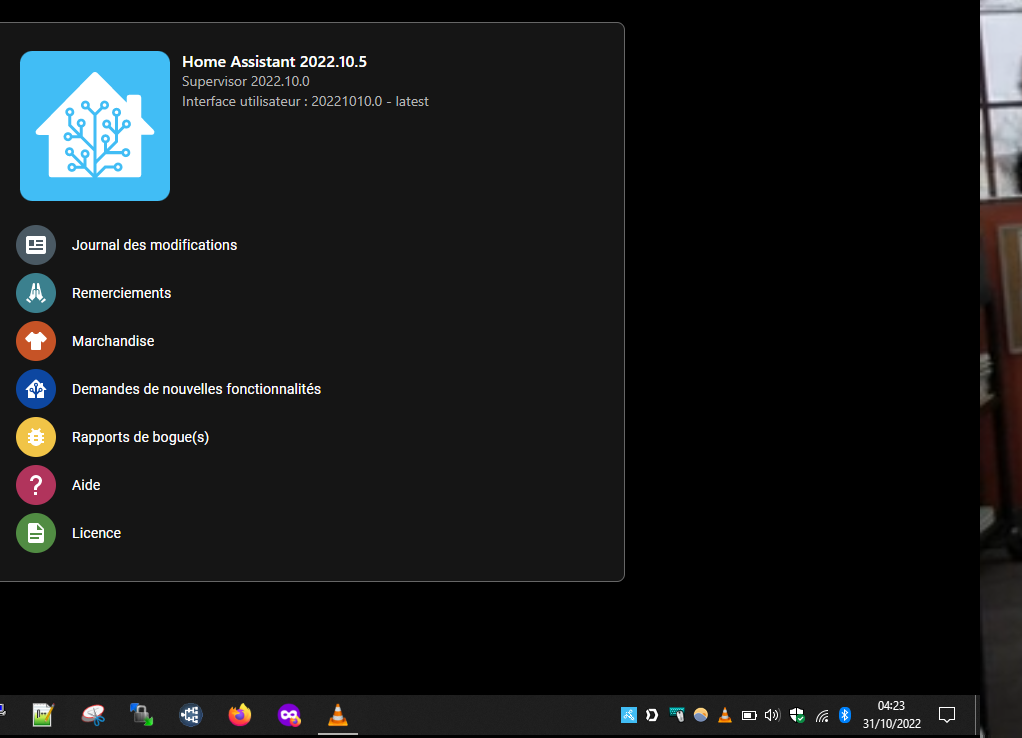

Tu es en version 2022.11.0b3 ?
non
Cela semble dire que les données du 03/11 ne sont pas trouvé dans la réponse fournie par l’API RTE. Quels sont les sensors configurés ?
Bonjour, peux tu ouvrir un issue sur GitHub avec quelques détails? Par ex si l’erreur se reproduit en continu ou après un redémarrage
@Herbs @cob94440 ne faudrait-il pas créer un nouveau sujet pour votre discussion? Ca sort un peu du sujet original :wink:
Voilà c’est fait :wink:
