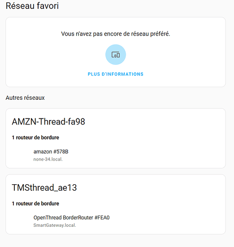

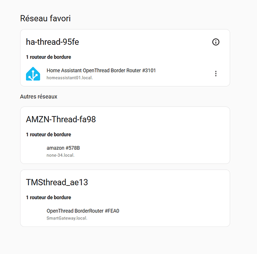

Si je vais sur l’integration Thread, je vois 2 routeurs de bordure

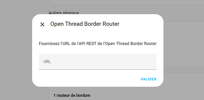

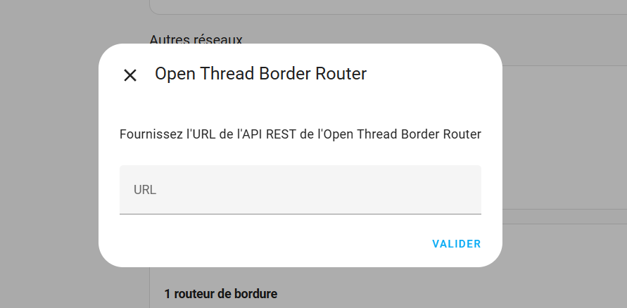

Je vais dans … et je fais integrer routeur de bordure il me renvoi
Et la je ne sais plus quoi faire, si je met l’adresse Ip des routeurs ci dessus, il ne fait rien
Pouvez vous m’aider

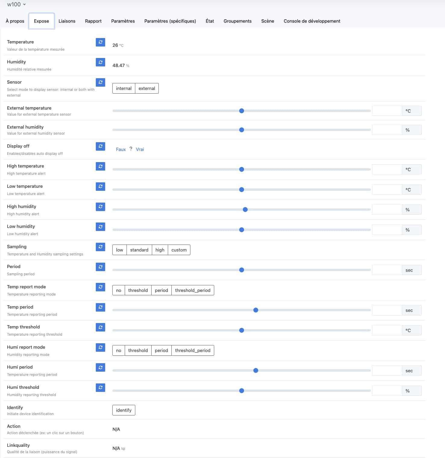

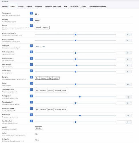

pourquoi ne pas l’utiliser en Zigbee ?
il fonctionne sour Z2M.
C’est pour tester le fonctionnement des appareils Matter… je l’ai dejà testé en zigbee avec Z2M

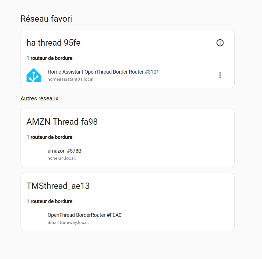

Après plusieurs lectures je me suis rendu compte qu’il me fallait une antenne Thread. J’ai fait l’acquisition d’une antenne SLZB-MR1.
J’ai intégré cette antenne dans HA et j’ai maintenant un reseau préféré avec cette antenne.
Je suis cependant toujours bloqué dans l’integration de ce thermometre, je passe par mon telephone portable pour ajouter l’appareil et j’ai une erreur qui me dit que je n’ai pas de routeur de bordure défini.
