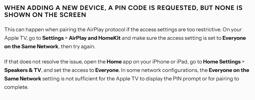

Bonjour, probablement la source de ton probleme:
I just red this answer. Thanks, I'll try it
Problème résolu pour l'intégration Apple TV de Home Assistant après réinitialisation de mes Apple TV.
