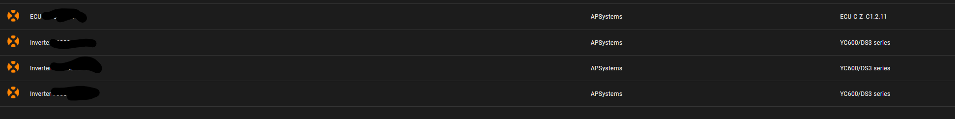

Désolé, il s’agit d’un ECU-C, voilà les infos que j’ai desormais…J’avais vu ce message mais apparement lorsque connecté en RJ45 ca devrait passer…

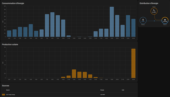

Bonjour, suite à ma premiere journée, voilà ce que je vois aujourd’hui…Bon, c’est pas encore au point apparemment…comment expliquer les 3.35kwh produit entre 23h et 0h ??
Ces données n’apparaissent pas sur APS…
Tu as mis quoi comme entité pour ta production d’énergie ? Mais si tu peux produire entre 23h et minuit, donne moi la marque de tes panneaux solaires, il faudra que j’achète les mêmes :grin:
Il apparait en dessous, ECU Today Energy
J’en profite, comment obtenir les compteurs d’autoconso également ? je pensais qu’ils allaient se généré automatiquement…
Déjà, c’est la bonne entité. Il faudrait relire la doc de l’intégration, j’ai l’impression là que les presque 3.5 kWh correspondent au total de ta production journalière et qu’ils ne devraient donc pas être pris en compte sur ton dashboard énergie (alors que là, ils sont cumulés).
