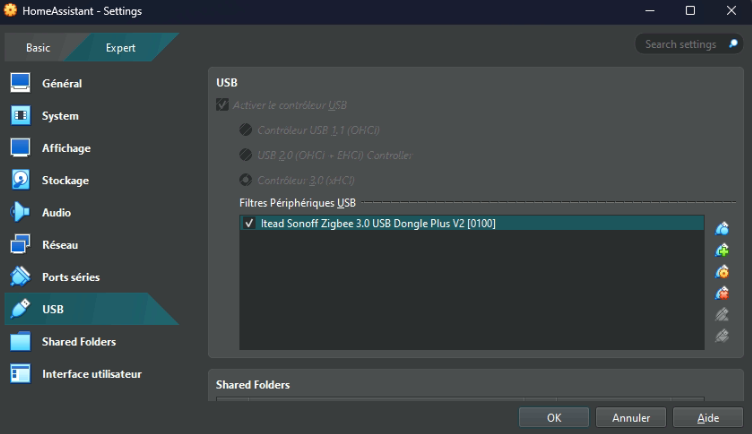

Chez moi HA tourne sur une machine virtuelle sur un PC sous Win11.
Le récepteur a été installé sur Windows et j’ai ajouté ce périphérique à ma machine virtuelle.
Il est bel et bien reconnu par HA comme vous le verrez plus bas.

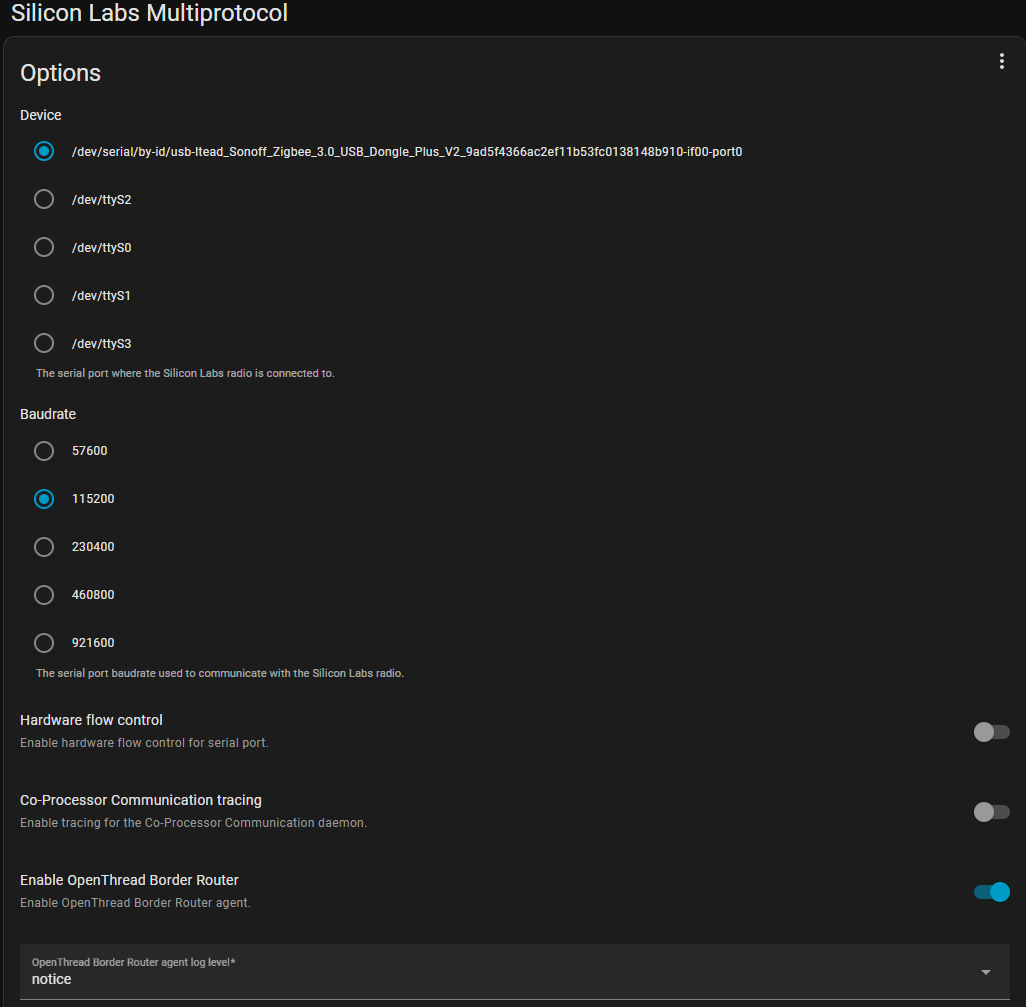

Ensuite j’ai installé Silicon Labs Multiprotocol et je l’ai également configuré :

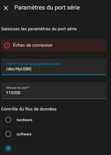

Seulement voilà lorsque j’essaie de connecter mon capteur via le panneau des intégrations, je checrhe “aqara”, puis “ajouter un appareil Zigbee” et j’ai ce message qui apparait :
Zigbee n’est pas configurée
Pour ajouter un appareil Aqara, il vous faut d’abord un matériel pris en charge et configurer l’intégration Zigbee. Si vous avez déjà le matériel, vous pouvez procéder à la configuration de Zigbee.

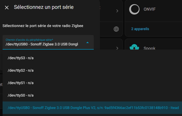

Je clique donc sur poursuivre et je choisi ma carte de réception :

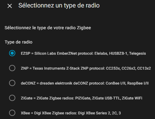

Ensuite je dois choisir une type de radio dans une liste :
Mais quelque soit le type choisi j’ai toujours le même message d’erreur :
Que je choisisse “hardware”, “software” ou le vide.
Qu’est-ce que j’ai raté ou oublié ?

déja ne pas utiliser le multiprotocole qui est instable. Ensuite, tu mélanges une configuration pour Zigbe2MQTT (Z2M) et Zigbee Home Automation (ZHA).
Si tu veux installer Z2M, il te faut ignorer l’installation de ZHA, sinon ça va faire conflit.

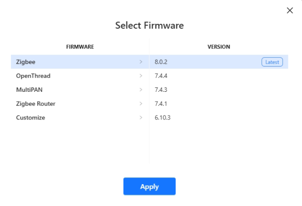

Pour utiliser Z2M avec ta clé Sonoff E, il va falloir la flasher.
Avec ton pc, connecte la clé zigbee en usb et va sur ce site et flash la clé en firmware Ember.
https://dongle.sonoff.tech/sonoff-dongle-flasher/

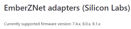

Ca commence pas au mieux, je n’ai pas de firmware Ember lorsque je veux flasher….
c’est le Zigbee 8.0.2.
Z2M supporte :
Mince c’est celui que j’avais mais j’ai essayé en suivant ça : Guide: Flashing Sonoff ZigBee USB 3.0 ZBDongle-E to use Ember firmware with Z2M – Creating Smart Home avec la version ncp-uart-hw-v7.4.5.0-zbdonglee-115200.gbl
Je reviens à la version 8.0.2 du coup :sweat_smile:
le 7.4.5 fonctionnera, mais le 8.0.2 est plus a jour :wink:

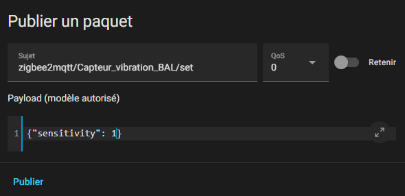

Alors j’ai réussi à tout installer et à faire reconnaitre mon capteur mais je n’arrive pas à modifier la sensibilité.
J’ai beau déplacer le curseur sur 1, il revient toujours à 7 :confused:
Et j’ai ce message d’erreur :
z2m: Publish ‹ set › ‹ sensitivity › to ‹ Capteur vibration › failed: ‹ Error: ZCL command 0x00158d008b85c030/1 genBasic.write({« 65293 »:{« value »:1,« type »:32}}, {« timeout »:35000,« disableResponse »:false,« disableRecovery »:false,« disableDefaultResponse »:true,« direction »:0,« reservedBits »:0,« manufacturerCode »:4447,« writeUndiv »:false}) failed (Delivery failed for ‹ 42227 ›.) ›
z2m: Publish ‹ set › ‹ sensitivity › to ‹ Capteur vibration › failed: ‹ Error: ZCL command 0x00158d008b85c030/1 genBasic.write({« 65293 »:{« value »:1,« type »:32}}, {« timeout »:35000,« disableResponse »:false,« disableRecovery »:false,« disableDefaultResponse »:true,« direction »:0,« reservedBits »:0,« manufacturerCode »:4447,« writeUndiv »:false}) failed (ZCL command 0x00158d008b85c030/1 genBasic.write({« 65293 »:{« value »:1,« type »:32}}, {« timeout »:35000,« disableResponse »:false,« disableRecovery »:false,« disableDefaultResponse »:true,« direction »:0,« reservedBits »:0,« manufacturerCode »:4447,« writeUndiv »:false}) failed (Delivery failed for ‹ 42227 ›.)) ›
Il y a même une 8.2.1
Sensibilité
La sensibilité peut être modifiée en publiant zigbee2mqtt/FRIENDLY_NAME/set {"sensitivity": "SENSITIVITY"}SENSITIVITY est l’une des valeurs suivantes : low , medium , high .
Après avoir réglé la sensibilité, vous devez immédiatement commencer à appuyer sur le bouton de réinitialisation avec un intervalle de 1 seconde jusqu’à ce que vous voyiez Zigbee2MQTT publier la nouvelle sensibilité sur MQTT.
Il faut réveiller le capteur pour que ca enregistre le changement.
Ok, mais est elle compatible avec Z2M ?
Citation
Versions du micrologiciel actuellement prises en charge : 7.4.x, 8.0.x, 8.1.x

Oui le capteur est enfin relié à HA pas de soucis, mais impossible de changer cette valeur de sensibilité.
J’ai essayé en appuyant brièvement sur le bouton puis en changeant la valeur, ça ne fonctionne pas. J’ai essayé en changeant la valeur puis en appuyant brièvement sur le bouton, ça ne fonctionne pas. J’ai essayé en appuyant avant et aprés le changement de valeur ça ne fonctionne pas.
Si je reste longtemps appuyé ça réinitialise le capteur.
J’ai essayé de ces 3 façons :
mais ça ne fonctionne pas non plus….
Pourtant une fois cliqué sur “publier” j’appuie brièvement sur le petit bouton du capteur….
il faut appuyer plusieurs fois a intervalle de 1s, jusqu’à que ça soit ok.
Ok je vais essayer cela
Mais comment je peux voir que Zigbee2MQTT a bien publié la nouvelle sensibilité sur MQTT ?
En actualisant la page ou il y a une visualisation en temps réél possible ? :roll_eyes:
Désolé pour mes questions de débutant :persevering_face:
le curseur restera sur 1 :stuck_out_tongue:
Et tu n’auras pas de message d’erreur.
