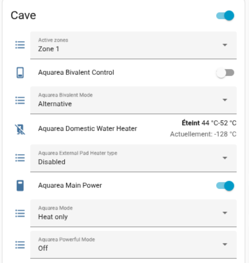

Oui, voici à quoi ça ressemble dans HA:
Allumage :
Controle température :

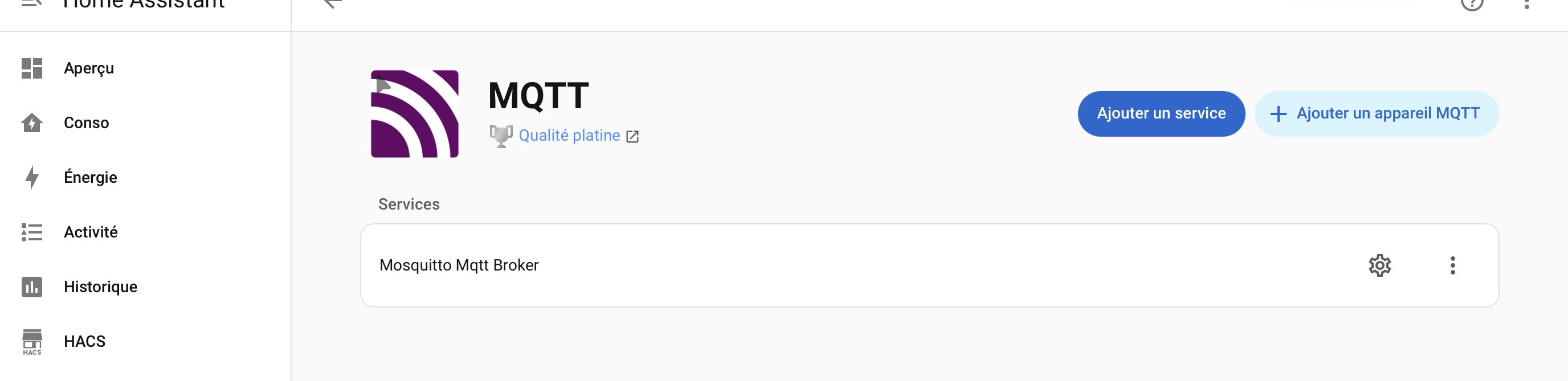

Je suis nouveau sur HomeAssistant et suis confronté à un soucis. Je sais que ce n’est pas le service apres vente HeishaMon ici, mais tout aide est la bienvenue.
J’ai réussi a configurer le boîtier, il est bien sûr mon Wifi, et sur heishamon.local j’ai un retour d’info.
J’ai installé MQTT Mosquito Broker, mais lorsque j’installe via HACS l’intégration HeishaMon apres redémarrage elle ne voit pas les infos et j’ai le message d’erreur suivant : Configuration is only supported via auto-discovery. Check HeishaMon is connected to your MQTT server and sending messages. Also check that Home Assistant is connected to the MQTT server. The integration will then be discovered automatically.
Vous avez une idée de quoi faire ?
As-tu installé aussi le client: MQTT - Home Assistant ?
Oui, c’est celui là qui est installé
D’après ton printscreen, ton mosquitto broker ne remonte aucune information.
Donc soit ton HeishaMon n’est pas correctement configuré, soit ton mosquitto broker ne fonctionne pas.
MERCI !
Je viens de me rendre compte que j’ai mal configuré le nom de mon serveur. TOUT MARCHE
