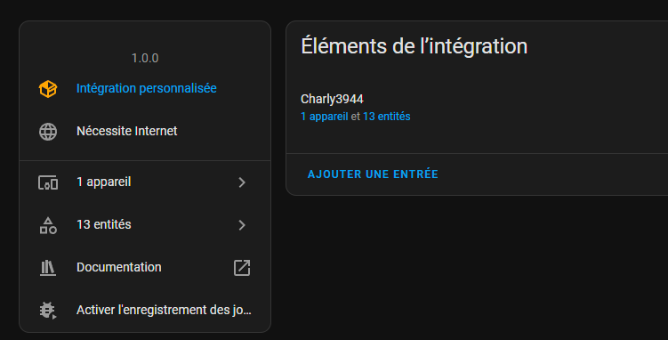

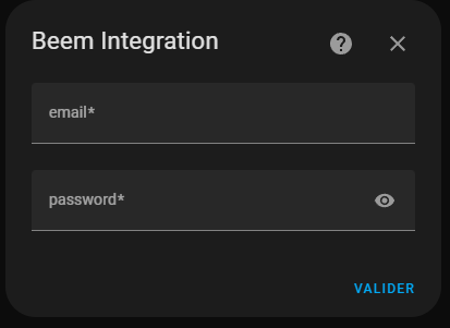

Depuis, j’ai pris le temps de développer une intégration Home Assistant pour Beem Energy, que je mets aujourd’hui à disposition de la communauté. Cette intégration permet de récupérer les données liées à votre installation Beem directement dans Home Assistant.
:battery: Actuellement, seule la partie « batterie » a été testée, car c’est le seul produit dont je dispose personnellement. L’intégration fonctionne bien pour cet usage, mais j’aimerais élargir la compatibilité aux autres équipements Beem.
:test_tube: Je suis donc à la recherche de personnes possédant d’autres produits Beem pour m’aider à valider et améliorer l’intégration. Si vous êtes partants, ce serait super utile !
:package: Le lien vers l’intégration (GitHub) : GitHub - CharlesP44/Beem_Energy: Intégration Home Assistant pour Beem Energy

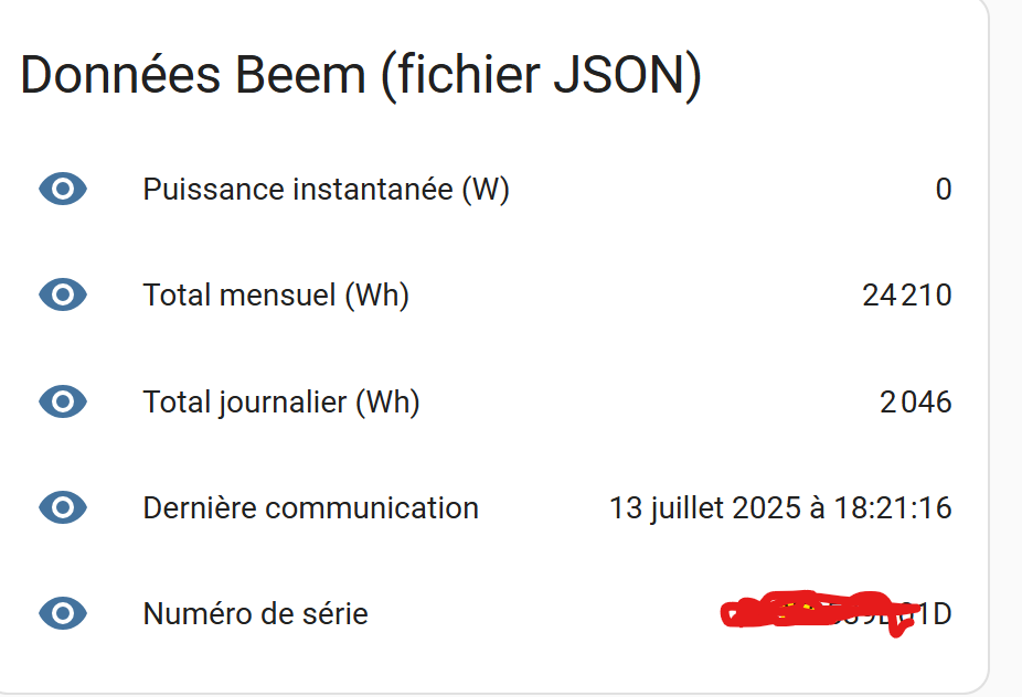

7 voici ce que cela donne.
Après de nombreuses recherches, j’ai réussi à bénéficier des données de production de Beem dans Home Assistant.
Cette méthode permet de consommer l’API Beem grâce à un stockage local, une gestion sécurisée du token, et des automatisations.
Si cela peut vous aider dans votre intégration, notamment en complément de votre batterie, n’hésitez pas à vous en inspirer.
Au plaisir et bonne intégration à tous ! :blush:

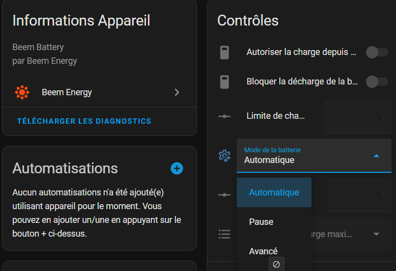

Bonjour @chklein
​La batterie fonctionne parfaitement pour les coupures de courant (j’en ai encore eu une ce lundi !).
​Je suppose que tu as un abonnement Tempo et que tu cherches à éviter de consommer pendant les jours rouges en heures pleines (HP). :grin:
​Actuellement, l’intégration ne permet pas encore de piloter ou de forcer la charge et la décharge des batteries. Seule l’application Beem propose cette fonctionnalité.
​Je prévois cependant d’étudier la possibilité d’intégrer cette fonctionnalité.
Bonjour @chklein
Finalement, c’était plus simple à mettre en place que prévu.
Je publierai une nouvelle release très bientôt

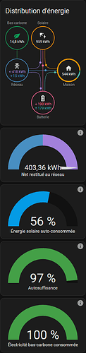

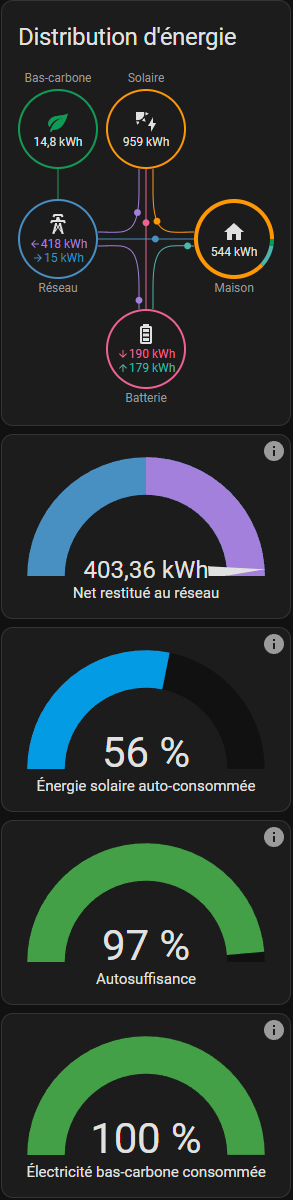

Une fois ces éléments renseignés dans le tableau Energy de Home Assistant (Beem = production, Zlinky = import/export réseau), HA calcule automatiquement la consommation totale de la maison (autoconsommation + réseau).
Pas besoin de créer un sensor supplémentaire, tout se fait directement via la configuration du tableau Energy
Bonne soirée

@Sebastien_R2
Merci pour tes précisions, c’est plus clair :+1:
Avec le Zlinky tu devrais avoir deux mesures distinctes :
  • Import (ce que tu prends au réseau),
  • Export (ce que tu réinjectes quand ta production est > ta consommation). (Même si tu n’as pas de revente)
Une fois configuré :
  • Beem = production solaire,
  • Zlinky (import) = consommation réseau,
  • Zlinky (export) = injection réseau,
alors Home Assistant affichera bien la répartition : autoconsommation + injection.
Sans capteur d’export, HA considère effectivement que toute ta production est consommée localement alors que ce n’est pas forcément le cas, ce qui explique ton souci.
