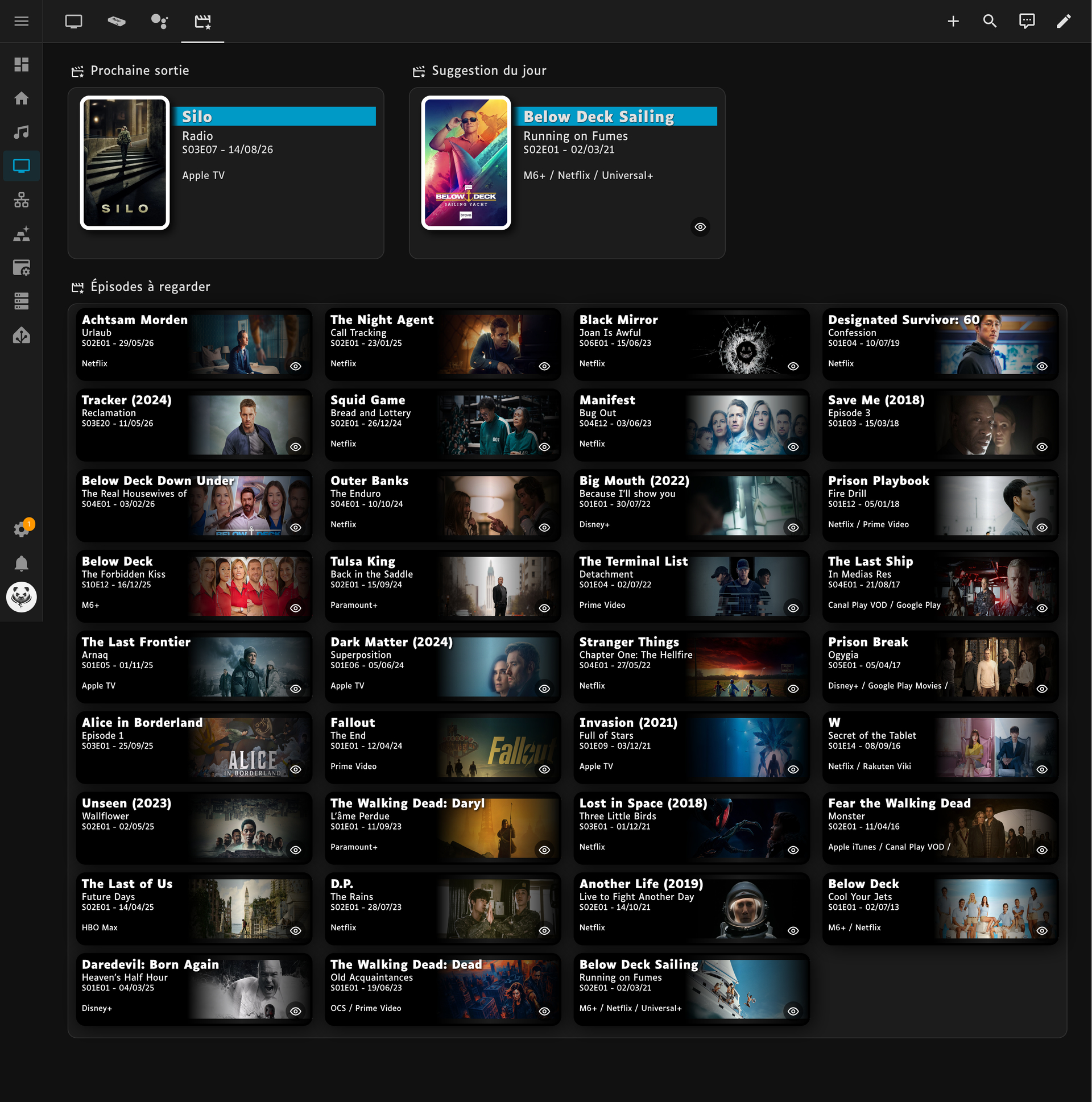

super boulot, belle intégration
comment fais-tu pour avoir les "episodes à regarder" sous cette forme ?
pour prochaine sortie, suggestion du jour ok,
voici la liste de mes entités
je dois louper quelque chose, peux-tu publier le code de la carte svp ?
il faut bien prendre l'entité Episode à voir ?,

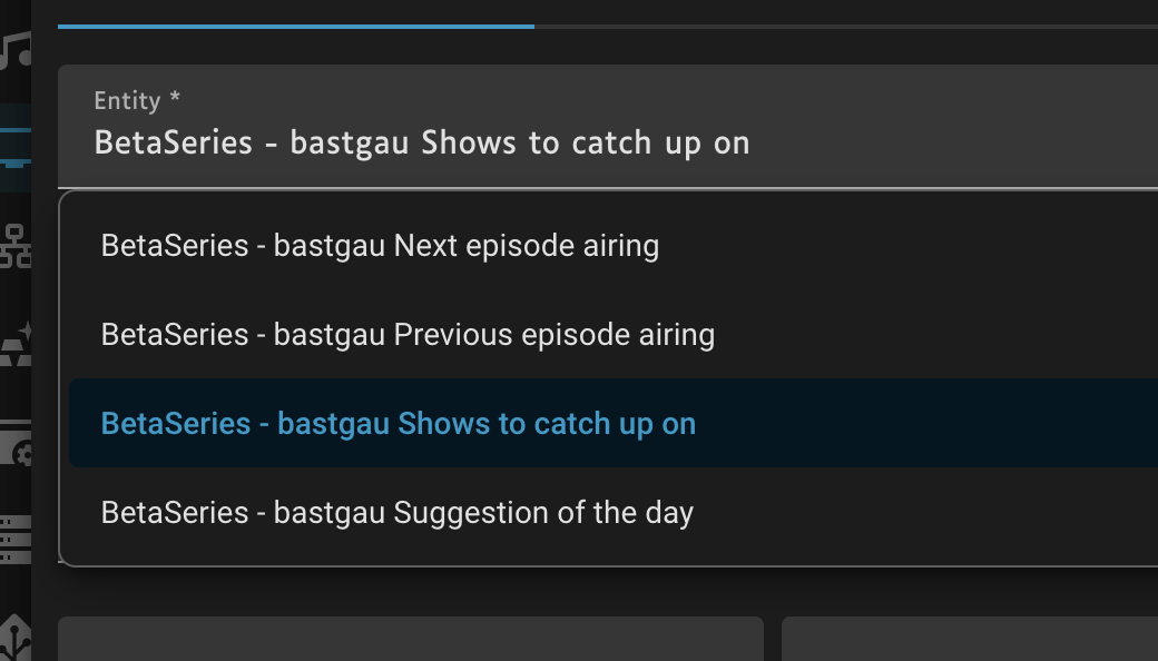

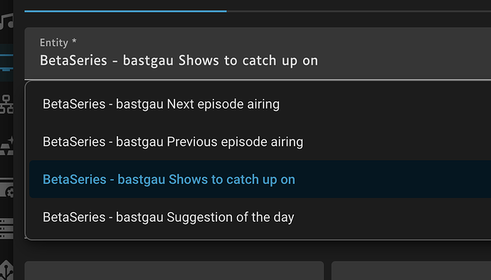

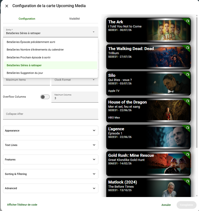

Pourquoi ne passes-tu pas par l'interface graphique pour configurer la carte : custom-cards/upcoming-media-card ?

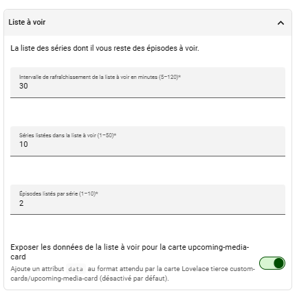

Normalement il devrait te présenter les quatre entités compatibles. Il faut peut-être reload l’intégration après avoir modifier l'option.
Cela fonctionne avec les quatre entitées suivantes :
  • Shows to catch up on / Séries à rattraper
  • Previous episode airing / Épisode précédemment sorti
  • Next episode airing / Prochain épisode à sortir
  • Suggestion of the day / Suggestion du jour
... donc dans ton cas : "Shows to catch up on / Séries à rattraper".

Super merci :+1:,

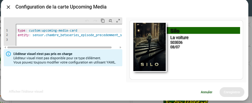

chez moi l editeur visuel n est pas pris en charge, mais rien a voir avec mon probleme initial
je prennais pas la bonne entité "Épisodes à voir" au lieu de "Séries à rattraper"
maintenant tout est ok
On peut aussi utiliser la carte custom-cards/upcoming-media-card sur "Calendar event count/Nombre d'évènements du calendrier" ... elle n’apparaît pas dans ma liste ci-dessus car je n'ai pas activé cette entité.
tu m'a mis la puce a l'oreille avec l editeur visuel, j'avais pas le bon dépot et une version 0.4.4 NemesisRE
par defaut dans HACS, il y a cette version donc, il faut ajouter le depot personnalisé https://github.com/custom-cards/upcoming-media-card
et apres j'ai bien la bonne version 0.7.1 et effectivement tout marche beaucoup mieux :wink:
