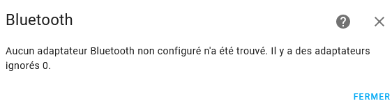

Intégration bluetooth "No unconfigured Bluetooth adapters found"

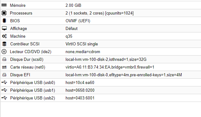

Je suis sur NUC 5 NUC5PPYH (BT intégré), sur lequel est installé proxmox et HAOS
Voici la liste du matériel attribué à la VM :
Lorsque je tente l’intégration bluetooth, voici le message d’erreur que j’ai:
Quelqu’un à une idée pour m’aider? Merci d’avance :slight_smile:
Salut.
La réponse est simple. Tu n’as pas de clé monté dans la vm…
C’est pas parce que c’est intégré dans le processeur que c’est utilisable dans la vm : tout comme la mémoire, le cpu que tu désigne, le disque dont tu indique la taille, les périphériques wifi, bluetooth, pci et usb sont à explicitement attribuer

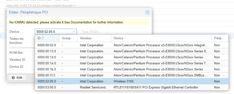

voici ce que j’ai trouvé sur le site de Intel :
Alors voici ce que je trouve et que j’ajoute sur ma VM HA :
Je redémarre seulement HA, et rien.
Hardreboot : cannot prepare PCI pass-through, IOMMU not present
Ah c’est KC :confused:
EDIT: Lorsque j’ajoute ça empêche la machine de démarrer

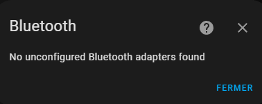

J’ai un problème similaire. Le bluetooth n’est pas reconnu. Le bluetooth est intégré à la carte mère du PC.
J’ai installé proxmox sur un Beelink MINIS256 puis monté une VM avec HAOS.
sur proxmox, le bluetooth fonctionne parfaitement. Mais pas de détection sur HA. J’ai essayé d’ajouter le PCI mais la VM ne démarre plus.
J’ai beaucoup cherché sur le net sans grand succès. Si vous avez des idées …
