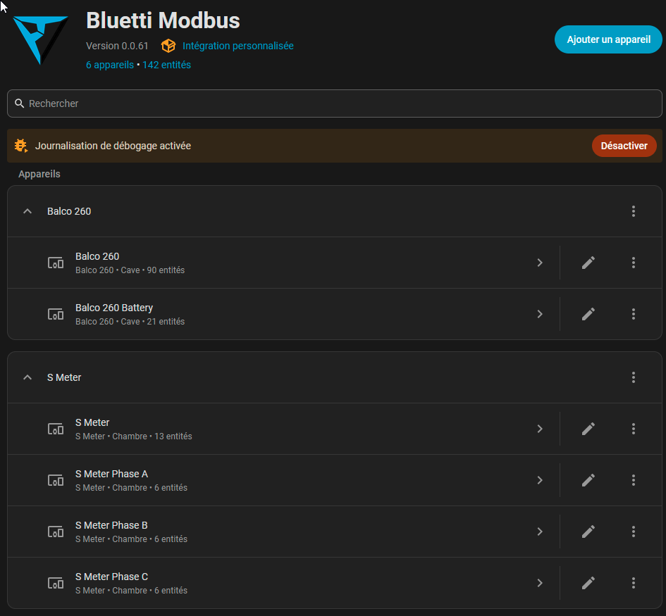

Où on en est
L'intégration Modbus locale que je maintiens reconnaît maintenant deux appareils :
le S Meter et le Balco 260. Aucune dépendance au cloud, aucune latence, ça
tourne même sans internet.
Concrètement, par rapport au cloud :
  • Compteurs d'énergie cumulée natifs (production PV, import et export réseau,
    sortie AC). Plus besoin de helpers Riemann, les kWh sortent directement de
    l'appareil
  • Données batterie réelles : énergie chargée et déchargée en Wh, SoC, SoH,
    nombre de cycles. L'estimation dont je parlais dans le tuto précédent devient
    inutile en local
  • Par string PV : puissance, tension et courant de chacune des quatre entrées
    séparément — ce qui permet de vérifier qu'un panneau débite réellement, panneau par
    panneau
  • Statuts, avertissements et défauts onduleur, en valeurs énumérées
