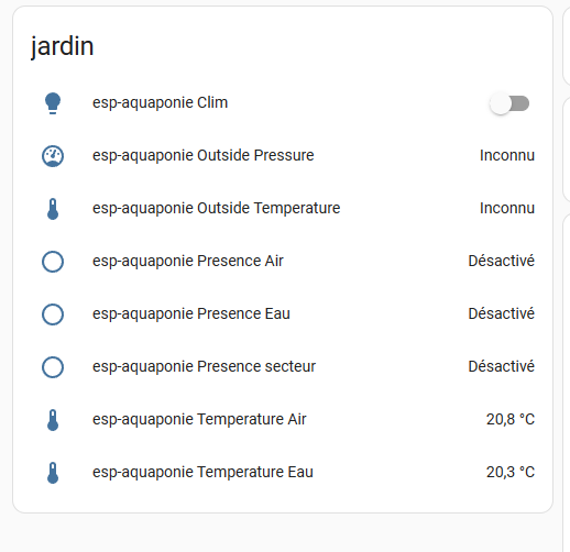

Merci a vous , en effet je teste ca et vous tiens au courant
Après Test , je n’ai plus d’erreur compil , le capteur BMP280 s’affiche bien dans mon dashboard
mais , affiche INCONNU ? (voir copie d’ecran)
Pourquoi avez vous une idée.
Je suis désolé de toutes ces questions, j’ai encore beaucoup a apprendre

Voilà ça y est mon BMP 280 fonctionne, en faite sur 3 capteurs 2 ne fonctionne pas :woozy_face:
