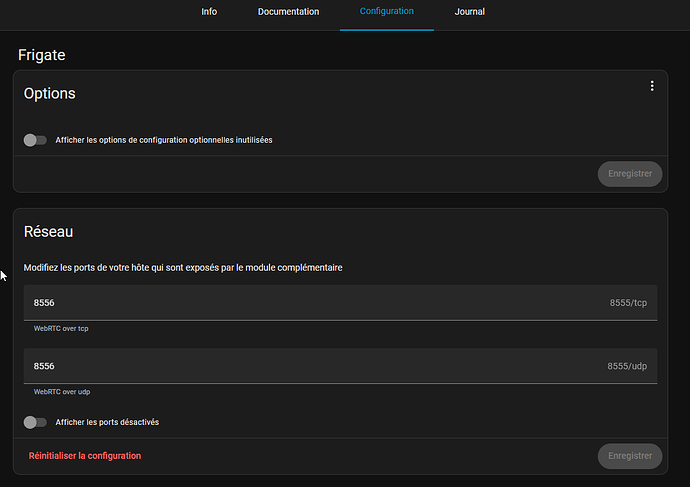

Après 1 journée passée derrière le clavier avec copilot; j’ai réussi à faire tourner frigate; je vois le flux de ma camera dans frigate; maintenant la difficulté est le dashboard; j’ai installé go2RTc mais il écoute sur le port 8555 qui est déjà occupé ; donc gotoRTC plante; Le port 8555 est utilisé par le système de supervision s6… et pas possible de modifier cela; rencontrez vous cette difficulté ? Sans go2rtc la carte n’arrive pas à lire le flux rtsp
si, dans paramètres → modules complémentaires → frigate
