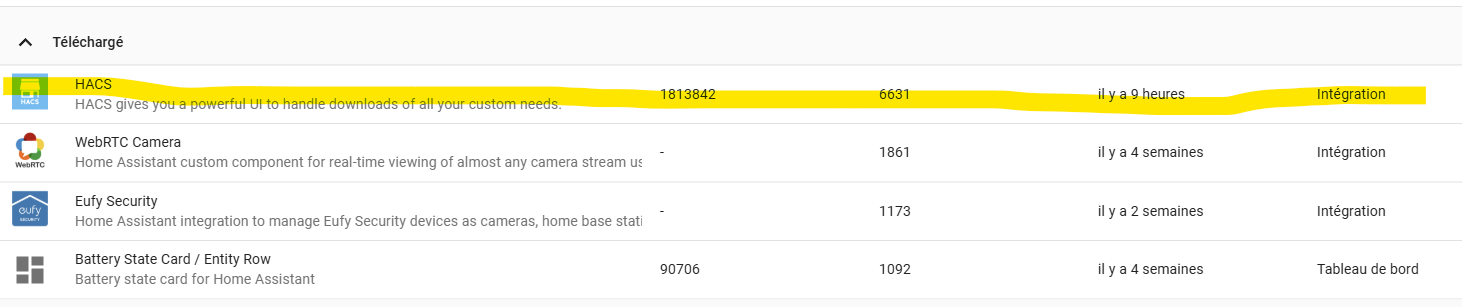

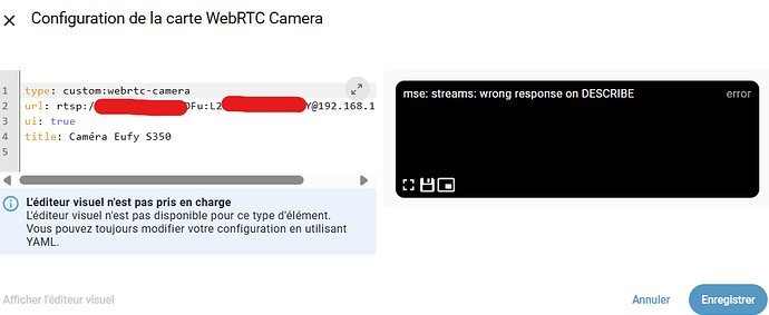

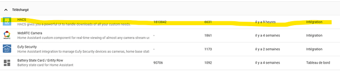

Edit : quand je créée une carte dans le tableau de bord; j’ai ce souci; et webrtccamera est téléchargé depuis HACS mais je ne sais pas si il est réellement installé…
Normalement l’URL de la caméra se met dans go2rtc. exemple chez moi dans frigate (qui contient go2rtc)
go2rtc:
    Camera_int_SonOff_PTZ_1: rtsp://sonoff:MotDePasse@192.168.1.245:554/av_stream/ch0
et dans la carte, on met seulement le nom la caméra :
type: custom:webrtc-camera
url: Camera_int_SonOff_PTZ_1
mode: webrtc
media: video,audio,microphone
muted: true

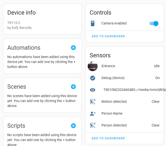

je ne connais pas ces caméras. Est-ce que tu vois l’état de la caméra changé dans l’intégration HA , quand tu perds ton etsp, comme ci-dessous (le IDLE et le Camera enabled) :

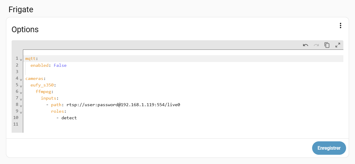

Pour l’instant je n’arrive pas à lancer frigate… ma structure de fichier visibles dans file editor a comme racine homeassistant/ et tous mes add-on ont écrit du code sous cette racine; donc mon fichier de config est ici : /homeassistant/frigate/config.yml / mais quand je démarre frigate il ne va pas lire ce fichier mais un fichier qui serait sous config ? Comment faire pour que l’add-on vienne lire ce fichier sous /homeassistant/frigate/config.yml / ? A noter que je n’arrive pas à enregistrer le code YAML directement via l’onglet configuration du plug-in Frigate
Après enregistrement le code revient à “zéro”

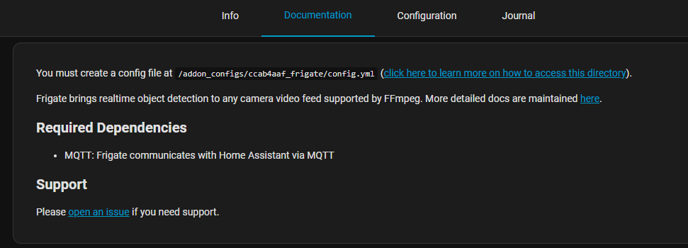

Quand tu installes module, le réflexe est de cliquer sur l’onglet documentation :

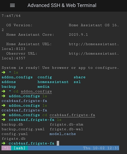

donc perso, comme tu le vois, mo fichier config se trouve ( le crée si il n’existe pas ) dans
\192.168.1.20\addon_configs\ccab4aaf_frigate\config.yaml

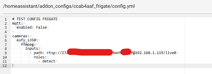

merci pour ton retour; j’ai créé le dossier /homeassistant/addon_configs/ccab4aaf_frigate/config.yml (indiqué par la documentation de mon installation) dans file editor car il n’avait pas été créé; ensuite j’ai stocké mon code yaml: puis enregistré et redémarré frigate; mais dans les logs il semble toujours chercher une camera “name of your camera” a une adresse rtsp différente de celle que je lui ai indiquée; c’est comme si il prenait en compte une autre config.yml que celle que j’ai souhaité
La doc frigate dit également: You can also use the built-in file editor in the Frigate UI to edit the configuration file.
j’ai bien essayé de rentrer le code ici, il me demande de redémarrer l’add-on mais le code disparait… comme si je ne l’avais pas tapé

Ce point: You must create a config file at /addon_configs/ccab4aaf_frigate/config.yml m’a été transmis par le module une fois installé, donc j’imagine que c’est la bonne adresse

ce n’est pas toi qui as créé le dossier addon_configs ? ni le dossier ccab4aaf_frigate ? Tu as juste créé le fichier config.yaml ?
Essayes plutôt avec l’extension .yaml , c’est ce que j’utilise
Si c’est moi qui a créé ce dossier: /homeassistant/addon_configs/ccab4aaf_frigate/config.yml et j’ai mis ma conf (simple pour le moment) de ma camera; ni addon_configs ni ccab4aaf_frigate n’avaient été créés sous la racine homeassistant/ (dans file editor); mais quand je lance frigate visiblement il va chercher un autre dossier de conf ; je vais essayer de le renommer .yaml ; de ton côté quel est le dossier racine de file editor ? et le dossier ddon_configs/ccab4aaf_frigate/config.yml a-t-il été créé lors de l’installation ou bien l’as-tu généré toi même ?

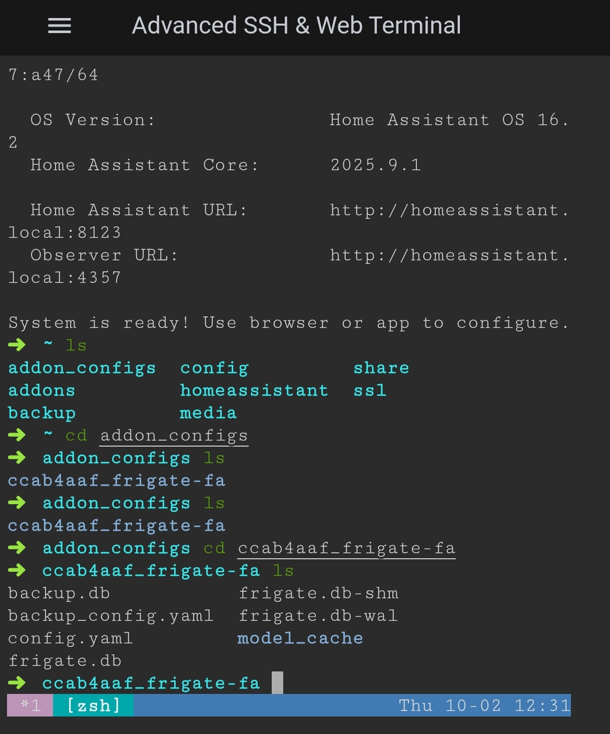

Passe par le terminal, disponible dans les addons
https://github.com/hassio-addons/addon-ssh
Après tu te balades dans tes dossiers et edit avec nano ton fichier de config.
