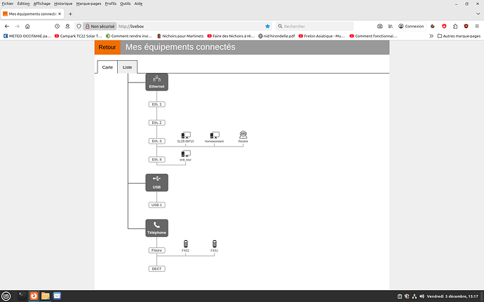

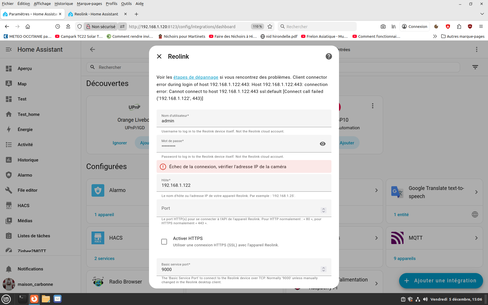

Je viens d’acheter un Switch POE Netgear GS108PP sur lequel j’ai connecté la caméra Reolink duo3 via le câble RJ45.
Le modem a reconnu la camera et lui a attribué un numéro que j’ai changé en IP fixe: 192.168.1.122
J’ai déconnecté et redémarré plusieurs fois l’ensemble mais j’ai toujours le même refus d’intégration.
Je débute sous Home Assistant et je n’y arrive pas.
Si vous pouvez m’aider.
As tu regarder cette page ?
Aussi apparemment il peut y avoir des soucis avec le mot de passe
Merci pour l’info.
J’ai appliqué les recommandations: " The password used for the Reolink device can only contain characters a-z, A-Z, 0-9 or @$*~_-+=!?.,:;'()[]"
Mais cela ne change rien.
Je n’arrive pas, non plus, à me conncter directement à partir d’un navigateur (Firefox) en utilisant l’adresse web reconnue par ma Box.
Tu as coché https rtsp et onvif dans les parametres reseau de ta cam ?
Il faut que dans l’application (Android ou IOS) Reolink :
  1. Tu ailles sur ta camera
  2. Roue crantée en haut à droite
  3. Tu appuies sur le premier encadré (là où il y’a la photo de ton modèle de caméra)
  4. Tu appuies sur informations réseau
  5. Tu appuies sur Avancé
  6. Tu actives HTTP (HTTPS si tu le souhaites aussi) et RTSP. ONVIF aussi mais pas obligatoire tout dépend ce que tu veux faire
Après ça tu pourras aller gérer ta caméra depuis un navigateur et tu pourras l’intégrer à HA.

Je viens de suivre vos conseils et l’intégration est réussie.
Un grand merci à Popoff et Tochy.
