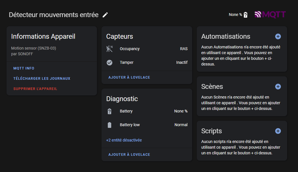

Alors finalement, le detecteur de mouvement vient de s’ajouter automatiquement, mais la batterie n’est pas a 100%

Mon capteur de mouvement ne m’a jamais remonté de % de batterie chez moi.
Juste un binary sensor qui me dit si elle est faible ou pas…
J’ai les deux à la maison et comme AlexHass a écrit: utiliser une aiguille.
La batterie et 100%: j’ai plusieurs Sonoff, quelques arriv;e avec 100% et quelques à <50%
Mes capteurs de détection et porte montrent leur pourcentage., tous intégré via MQTT. L’idée derrière ‹ battery low › n’est pas trops claire our moi sans savoir le pourcentage
