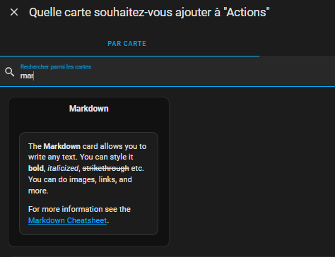

En revanche, impossible de trouver la carte associée.
Elles sont classées par ordre alpha, donc on devrait la voir entre layout et mini graph, non ?
bonjour, j’ai eu le meme problème , un petit CTRL+F5 me la fait venir en relancant l’installation de carte.
si cela fonctionne regarde si tu as accès à l’ui pour le titre, chez moi cela ne marche pas.
Ah c’est intéressant, c’est possible qu’il faille rafraîchir le navigateur après l’installation de l’intégration pour qu’il enregistre le composant de la carte dans le navigateur. Qd on installe séparément une carte le rafraîchissement est forcé.
Je vais voir si je peux pas trouver une solution à ça.

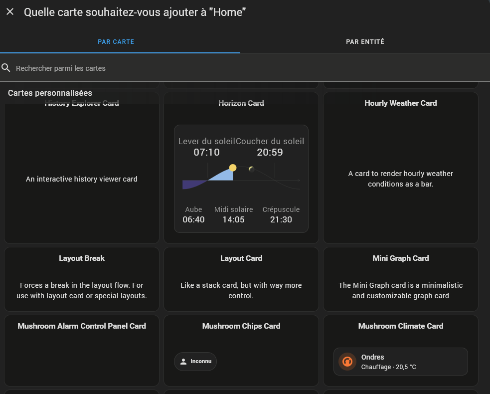

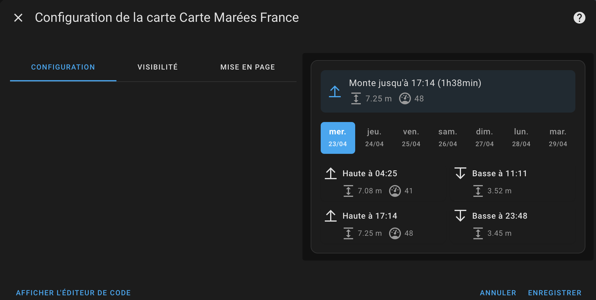

quand je créée une carte from scratch, j’ai
la carte en elle même ca va:
je rêve d’une carte graphique comme la carte horizon…

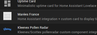

second souci, c’est l’icone qui ne s’affiche pas dans HACS

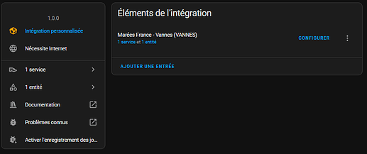

et dans appareils et services:
j’ai rebooté, control-effecinqué et autre clear-caché…

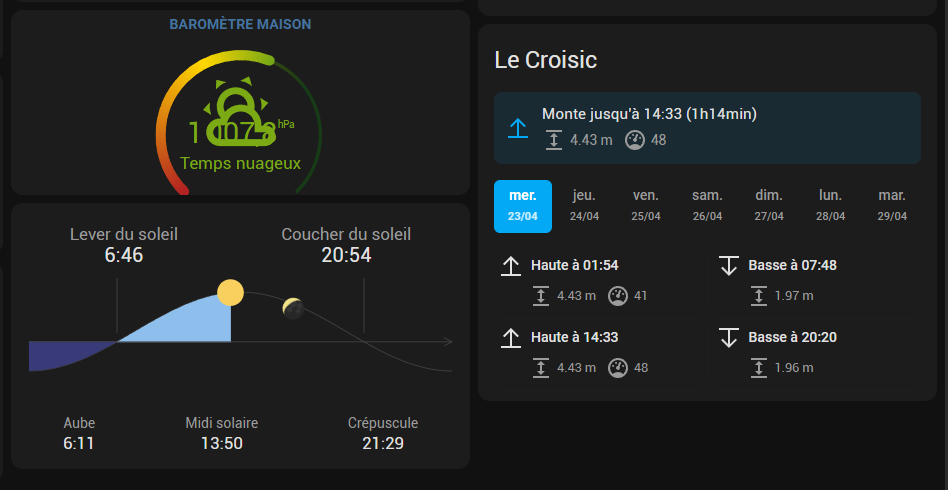

dernier (tout petit) point:
impossible d’afficher deux emplacements., le second efface le premier…
bon, l’intéret est discutable mais si on a de la famille ou des souvenirs ailleurs…

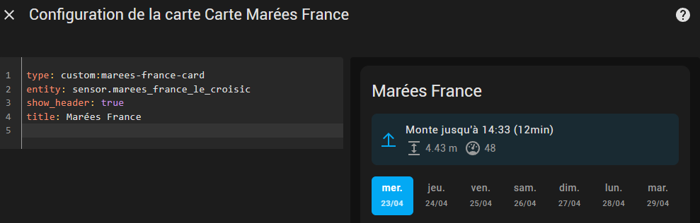

Bonjour @KipK,
Je viens d’ajouter pour voir :
L’intégration :
Je ne vois pas de carte après avoir vidé le cache et redémarré HA.
Et en éditeur de code :
Bob
essaye de clearer ton cache, et un control F5 pour la faim.
Merci @bentou
J’ai refait un clean du cache et :
Merci @KipK :+1: :wink:

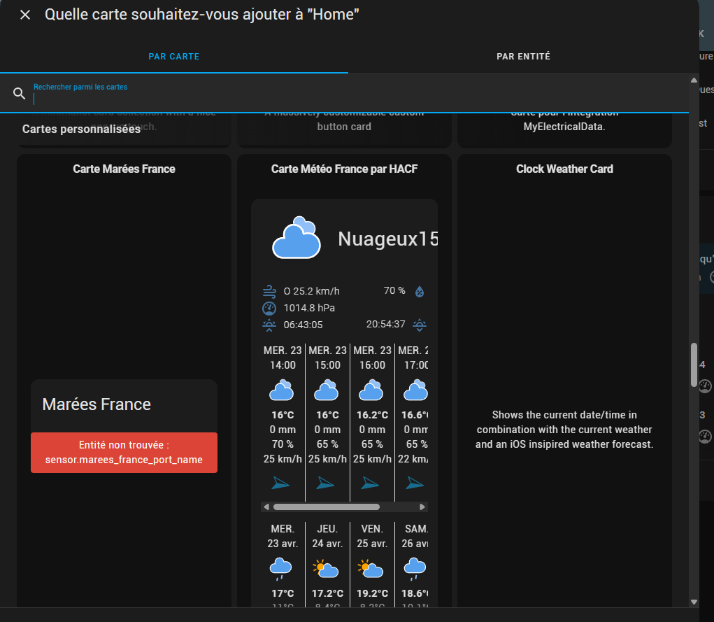

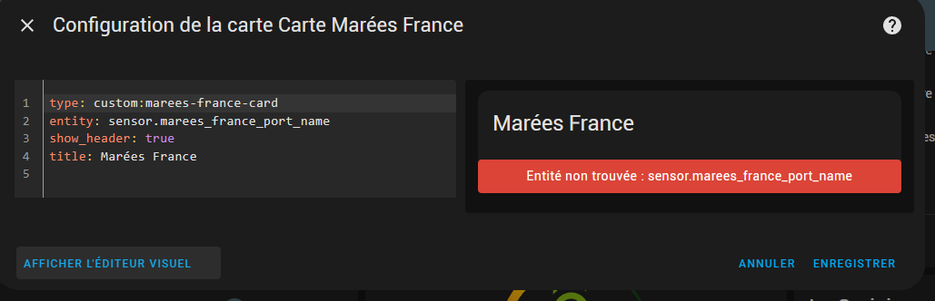

Tu avait déjà configuré le port avant dans l’integration ? Si l’entité est là tu devrais avoir la preview.
Ca c’est normal, j’ai soumis l’icone hier le temps qeu ca soit mergé dans le repo brands ha.
Oui, j’avais déjà configuré le port.
j’ai l’erreur qui disparait dès que je remplace port_name.
ce qui est logique.
Ca vient du configurateur qui ne charge pas, on verra si a la prochaine mise à jours car dans ma version dev en cours je n’arrive pas à le reproduire. Il a du y avoir une couille avec la release.

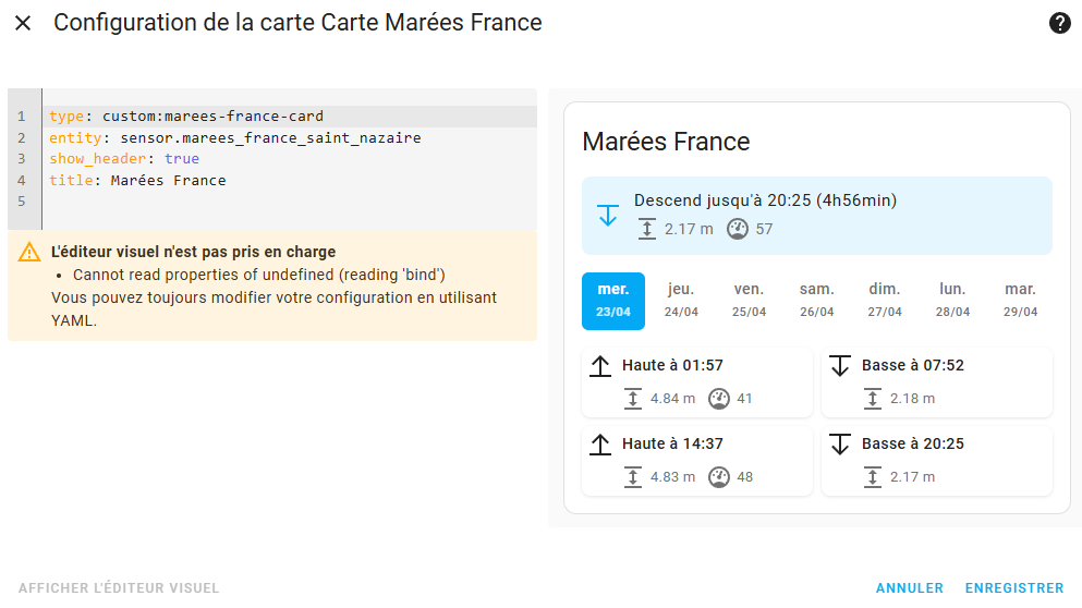

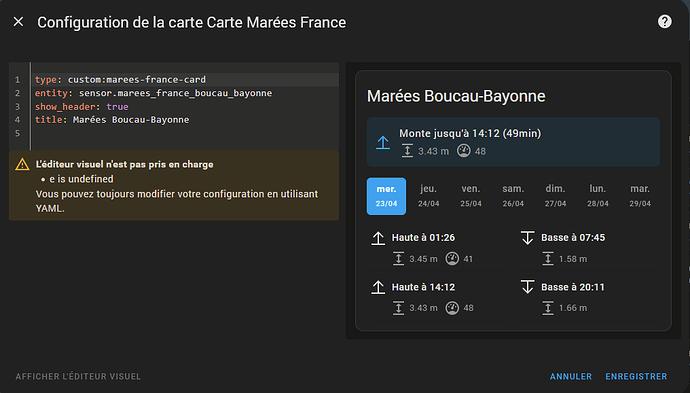

Je viens d’installer la 1.03 elle fonctionne et le numéro de version est le bon dans l’intégration.
par contre maintenant j’ai ça dans la carte
ça fonctionne sauf que je n’ai pas la visualisation de l’UI
sinon en yaml c’est bon
C’est foufou ça, je n’ai toujours pas ce problème. Et pourtant je viens de l’installer depuis hacs.
Ca donne quoi dans la console du navigateur ?

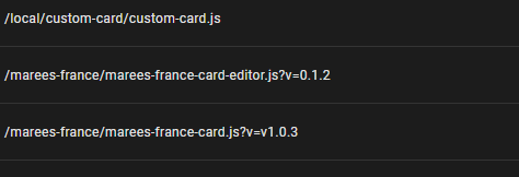

edit 1: j’ai peut etre trouvé ce qui se passe. Est ce que vous pouvez aller dans Gérer les ressources de Lovelace, et m’afficher ce qui concerne marées france:
Je vois que les versions ne sont pas les mêmes, ce qui veut dire que le composant editor n’est pas mis à jours. Va falloir que je creuse par là.
edit 2: c’est bon j’ai trouvé c’était bien ça. Le composant n’était plus enregistré depuis une de mes modifs précédentes du coup pour les fresh install ca passe pas. Et curieusement ca survit au vidage de cache. C’est réglé dans 1.0.4
