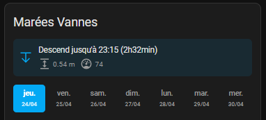

C’est bientôt finit :slight_smile:
Une petite preview

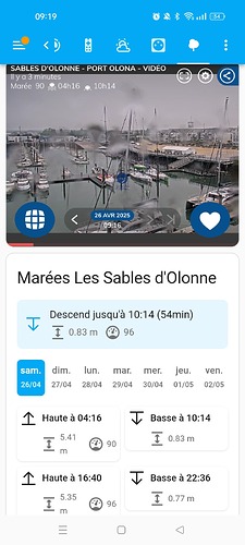

Comment tu affiches le stream webcam au dessus? Ça m’intéresse
url: https://www.skaping.com/sables-d-olonne/port-olona/video
aspect_ratio: 80%
Voici la carte
mais tu mets ca dans quel type de carte pour accepter cette propriété url ?
