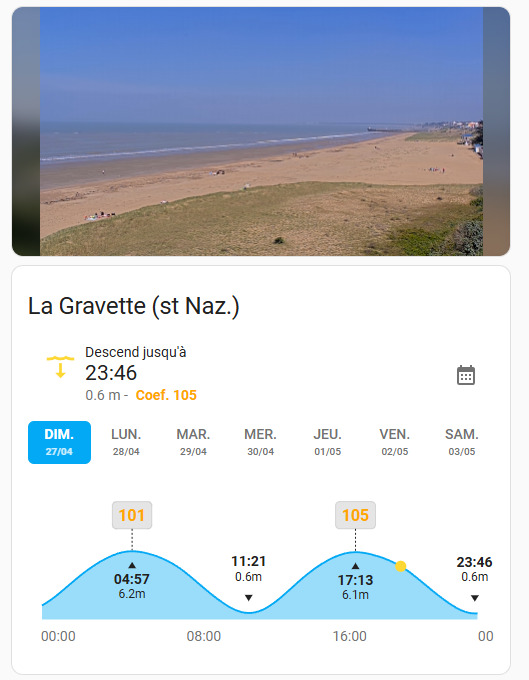

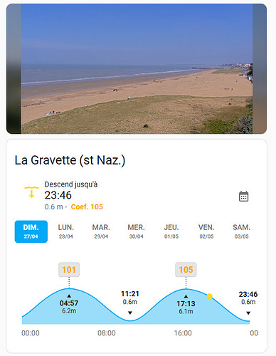

Bonjour, je viens de l’installer tout fonctionne.
super la carte est magnifique.
vraiment très très bon travail. bravo à toi, j’espère que tu as eu le temps de prendre un peu de soleil aujourd’hui.

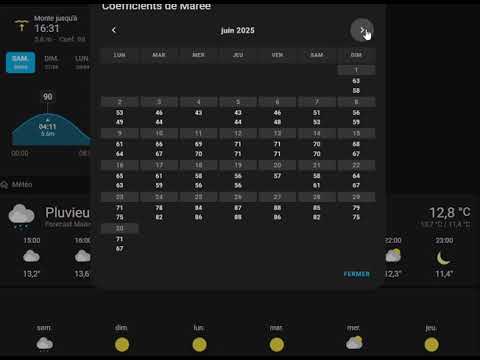

Et l’ajout des coeff de marées dans le tableau, vraiment bien
