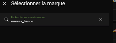

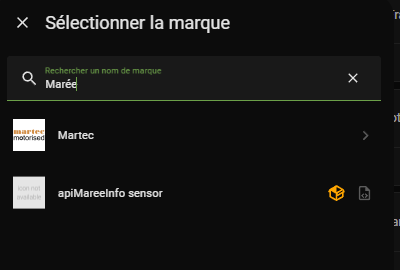

Bonjour et merci pour l’intégration.
Installée via HACS, mais invisible dans les nouvelles intégrations malgré 2 relances de HA.
Ah mince ca fonctionnait, et pas retesté l’install via hacs. Je vais corriger ça
@ludoc c’est bon c’est corrigé. Il y avait un soucis avec le workflow github , le zip était pas bon.
Merci d’avoir testé.
Impeccable, tout de suite, ça va beaucoup mieux, merci :wink:
La carte est fonctionnelle du coup ?
oui je viens de tester depuis hacs.
Au cas ou le zip d’avant aurait foutu le bordel, peux tu effacer le dossier custom_components/maree_info ( en desinstallant depuis hacs ) et reinstaller.
Puis fait un clean du cache on sait jamais. Mais attend 2mn je vais corriger un dernier pétouille et republier la release, je te dis quand c’est bon

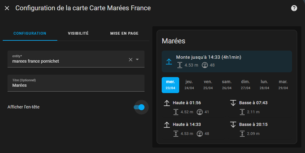

Bravo, belle idée !!!
mais j’ai un petit souci, impossible de trouver la carte marees-france-card.
la partie intégration c’estait OK
je reboote, réinstalle, reboote, désinstalle, reboote; réinstalle et maintenant, je ne trouve même plus l’intégration alors que HACS la voit bien dans téléchargé…
@ludoc, ca y est tu peux tester.
@bentou c’est normal j’avais supprimé la release, c’est ok now. Desinstalle là avant au cas où
Désolé vous essuyez les platres, c’est ma premiere intégration :slight_smile:
Ah, y’avait des plâtres ??? :rofl:
:slight_smile: et videz le cache du navigateur au cas où. Normalment il n’y a pas besoin j’ai géré le cache pour les montées en version.
Le challenge, mais j’y tenais, c’était surtout d’avoir la carte fournie avec l’integration , et ca necessitait un peu de capilotraction. Ca fonctionne chez moi, alors si il y a encore un soucis, ça doit pas être grand chose. Faudra que j’arrive à le reproduire;
Tout fonctionne, j’ai vidé le cache pour que ce soit fonctionnel. Merci.

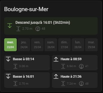

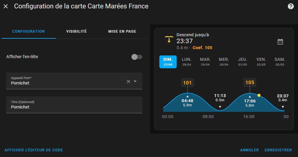

Et rajouté un title :
title: Boulogne-sur-Mer
bonjour,
Bravo et merci pour le travail accompli, la carte est parlante et c’est tant mieux.
Astuce pour personnaliser le titre de la carte, il suffit de passer en yaml et de changer.

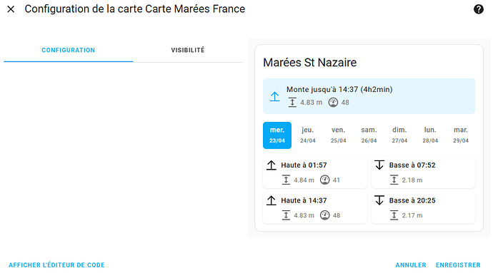

@Patrick44fr normalement non tu n’as pas besoin de passer par yaml, le titre est dans la config de la carte:

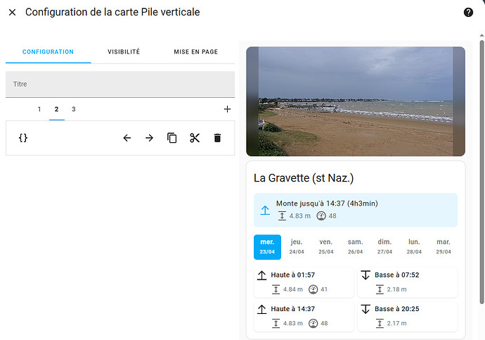

On est voisin :wink:

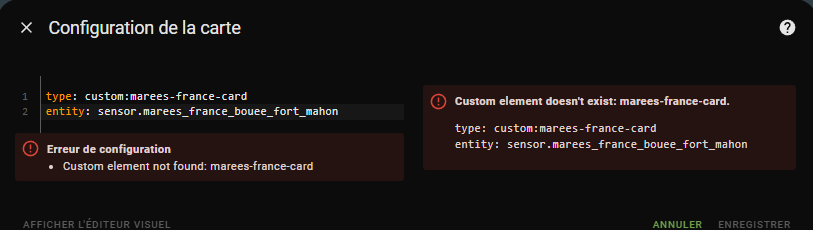

il y a une coquille ,je ne vois rien

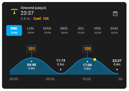

autre exemple carte seule et j’ai fait ctrl+f5

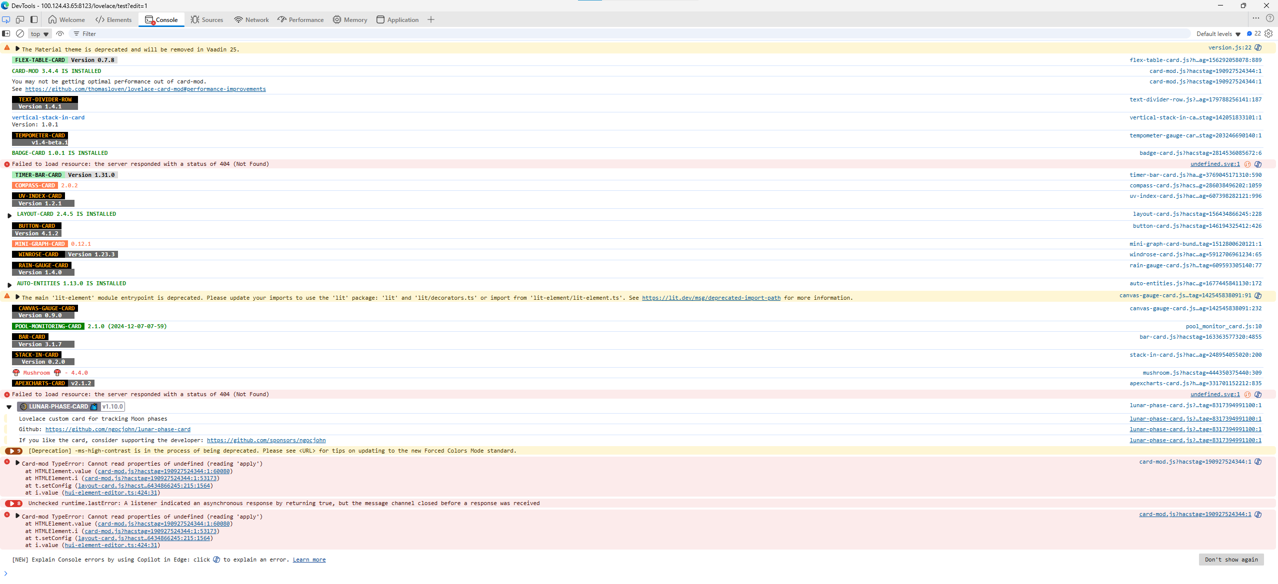

@Patrick44fr bah ça alors, peut tu ouvrir la console du navigateur et regarder si il y a une erreur qui apparait ?
@ludoc à l’air d’avoir le même soucis aussi, et je n’arrive pas à le reproduire.
c’est normal ou j’ai encore une guerre de retard ???
voici, j’espere que cela que tu veux
j’ai le meme souci, rien de bien méchant cependant.

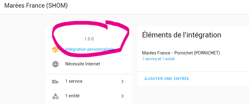

ahhhh merci j’ai trouvé. J’ai oublié de bump la version dans le manifest…
@Patrick44fr @bentou @Ludoc Désinstallez tout, restart ha, vidage de cache, et reinstaller, restart ha ( j’ai gardé la meme version autant partir au propre )

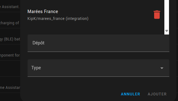

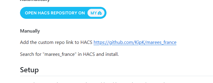

et peut etre modifier le github :
retirer le https://github.com/
