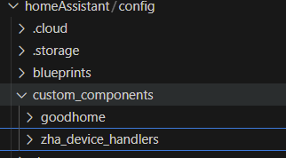

la structure du dossier dans github n’est pas forcement la bonne, dans mon cas homeAssistant tourne dans un docker, le contenu des fichiers sur github se trouve donc (dans la machine docker) dans /config/custom_components/goodhome
J’ai ajouté un hacs.json dans le repo github, ca devrait mieux fonctionner

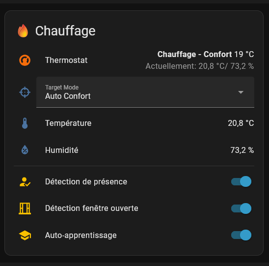

en attendant tu peux utiliser ma card :
type: entities
title: 🔥 Chauffage
show_header_toggle: false
state_color: true
  - entity: climate.xxxxxxxxxx
  - entity: select.xxxxxxxxxx_target_mode
    name:
      type: entity
  - entity: sensor.xxxxxxxxxx_temperature
    icon: mdi:thermometer
  - entity: sensor.xxxxxxxxxx_humidity
    icon: mdi:water-percent
  - type: divider
  - entity: switch.xxxxxxxxxx_presence_sensor
    name: Détection de présence
    icon: mdi:account-check
  - entity: switch.xxxxxxxxxx_open_window_detection
    name: Détection fenêtre ouverte
    icon: mdi:window-open-variant
  - entity: switch.xxxxxxxxxx_self_learning
    icon: mdi:school
il faut remplacer les xxxxxxxxxx par l’id du radiateur

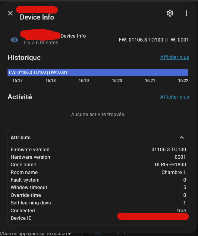

pour le modèle de radiateur, je vais ajouter une entité qui lira l’info depuis l’API GoodHome (dans l’app il y a un parsing), ça permettra de définir automatiquement la puissance (particulièrement utile pour le suivi de consommation)
"codeName": "DLRIRFH1800",
MAJ : ajout de l’entité Device Info
Tu peux me donner le codename de ton radiateur stp?
