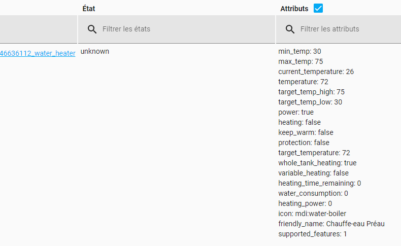

L’intégration midea_ac_lan a fonctionné pour moi en mode manuelle, j’ai du entrer manuellement l’adresse IP du chauffe eau et il l’a trouvé. Une suele entitée a été créée
Par contre, je vois qu’il y a pas mal d’attributs reliés à cette entitée :

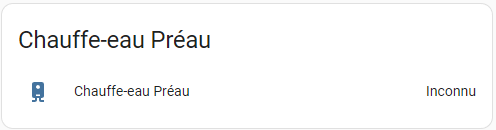

mais je vois pas comment les faire apparaitre sur un tableau de bord, je n’ai que cela ave la carte proposée:
