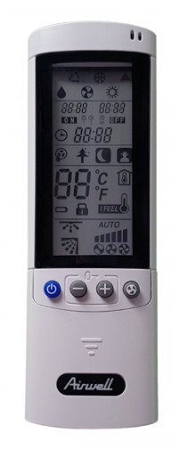

J’ai une télécommande sans fil (RC08C) dont je ne me sers pas :
Et une télécommande filaire (RCW8) principale, qui me permet essentiellement d’allumer/éteindre, choisir le mode été/hiver et choisir la température.

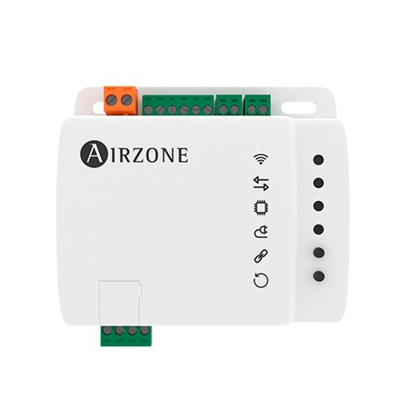

Tu as ce type interface airzone qui te permet de piloter ton gainable en parallèle de la télécommande.
Il y a une intégration airzone dans Ha.
Exemple:
Va sur cette page ci-dessous tout en bas tu renseigne la marque et le modèle de ton gainable puis tu auras la ref de l’aidoo compatible

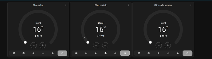

Après avoir fouillé j’ai réussi à intégrer les split via Gree. Si jamais ça peut aider des personnes qui souhaitent le faire à l’avenir
Bonjour. As-tu réussi à intégrer des splits Airwell via Gree ?
Oui, la doc GIT est très clair et j’ai pas eu de problème particulier pour l’appairage. Je n’ai constaté aucun dysfonctionnement sur mes 3 splits.

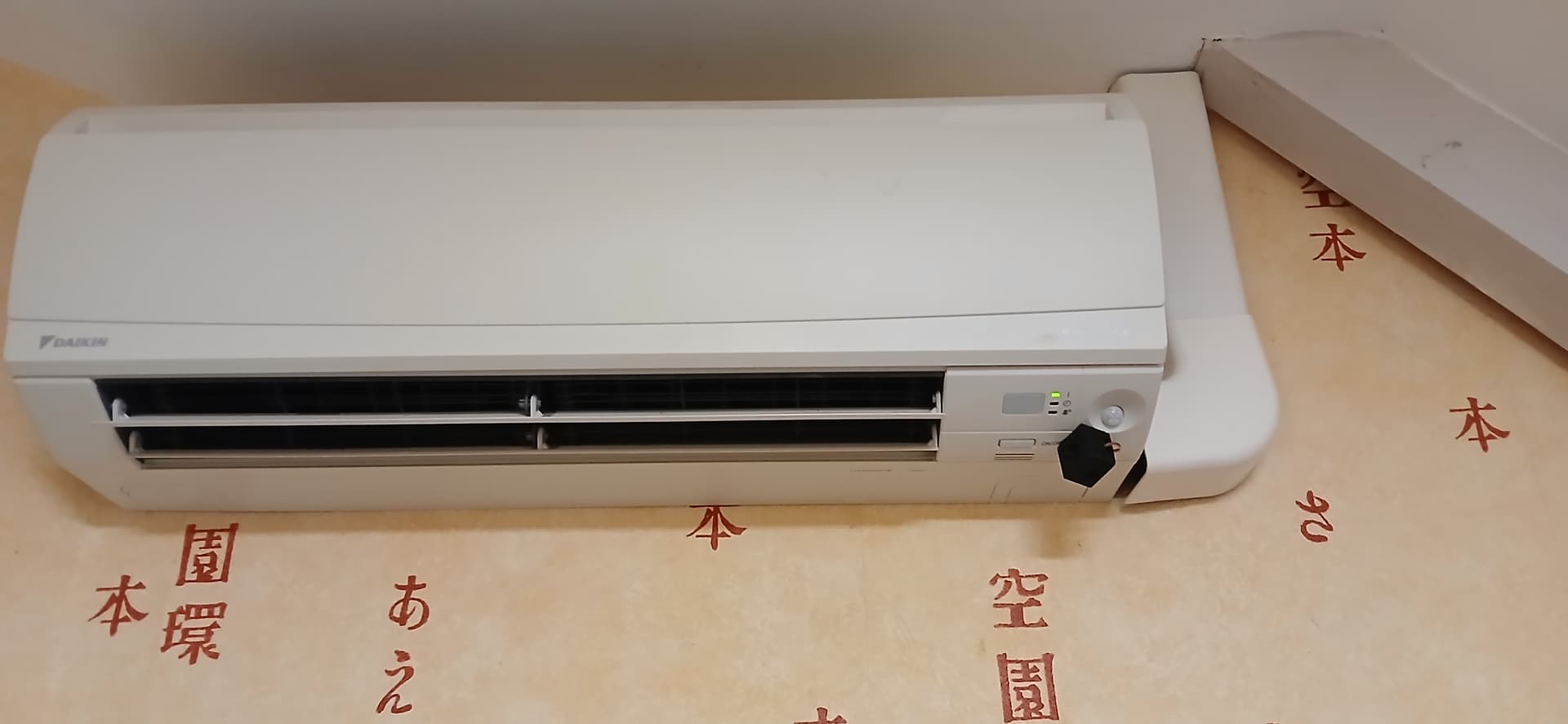

J’ai des splits Daikin (Pac air air réversible) qui on 14 ans avec télécommande IR, je les pilote avec des esp 8285
et EspHome. (IR Remote Climate — ESPHome)
Cout par appareil 10€.
