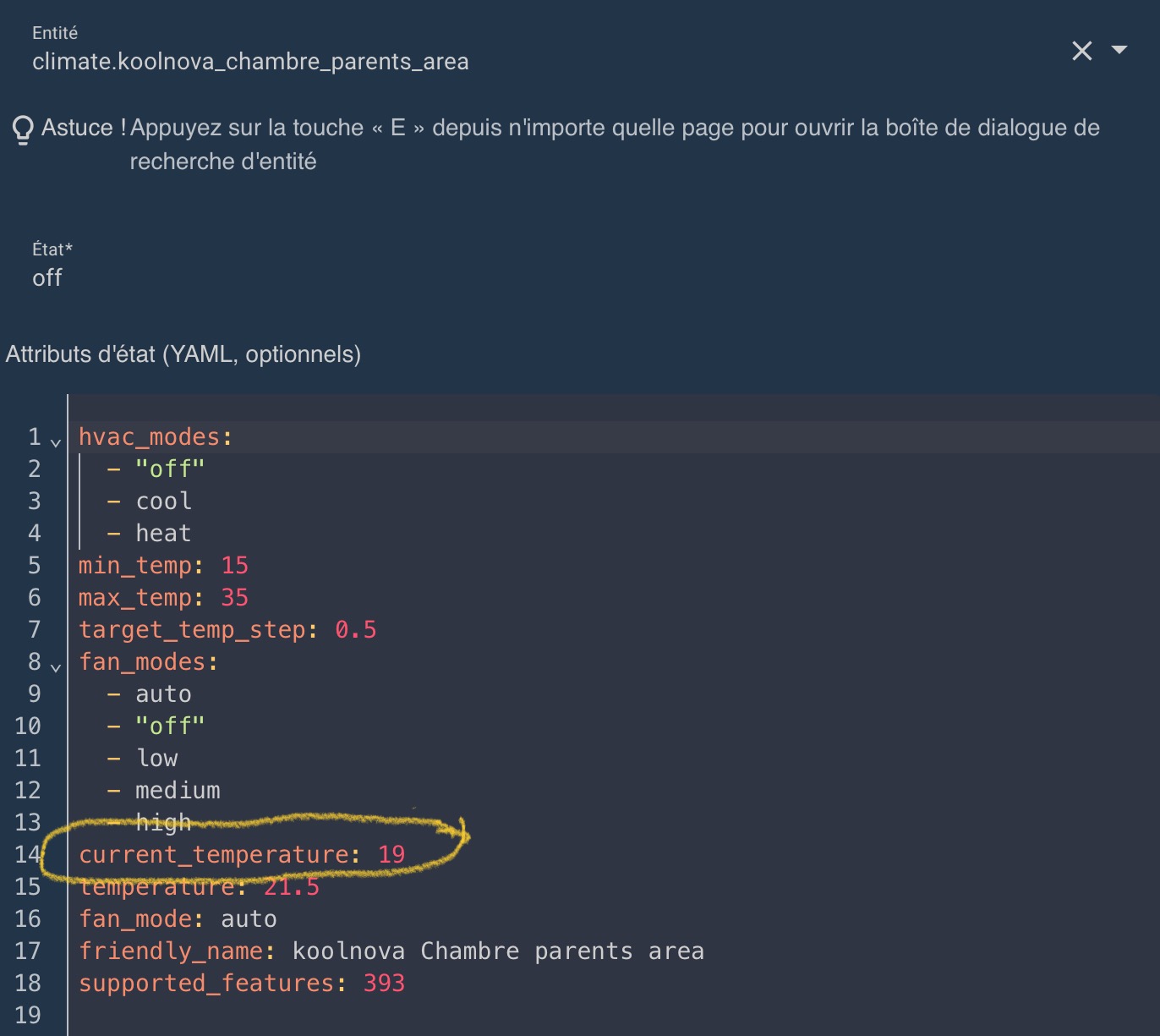

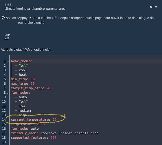

Effectivement, l’intégration koolnova n’implémente pas les températures de chaque zone comme des sensors mais les entités « climate » de chaque zone ont cette information :
Il suffit de transformer cette information en sensor dans un fichier sensor.yaml (ou configuration.yaml)
Exemple:
sensor:
  - platform: template
    sensors:
      temperature_climate:
        friendly_name: "Température Actuelle"
        unit_of_measurement: "°C"
        value_template: "{{ state_attr('climate.nom_de_ton_climate', 'current_temperature') }}"
