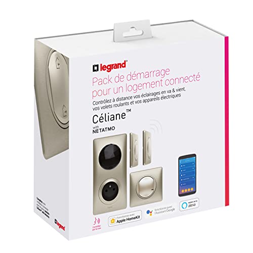

J’ai un kit de démarrage avec des inter, une prise de contrôle et une commande départ arrivée.

Peut on ajouter la prise legrand (module) a zigbee2mqtt ?
Je lai réinitialisé mais il ne la detecte pas
Qu’appelle tu la prise module ?
La prise controle. Celle avec le module au dessus
Tu as une référence ?
Oui tu peux l’intégrer en connectant ton compte Netatmo dans les intégrations, ou si ils sont déjà dans Apple Home via pont HomeKit.
Mais la meilleure façon d’intégrer tes accessoires Legrand Netatmo dans HA est de les appairer directement en Zigbee avec Z2M.
Cette prise là.
Et pour le message suivant de JL99 cest justement ma question, oui je sais que je peux l’intégrer avec l’app Netatmo mais justement jai reussi a ajouter a zigbee2mqtt les ampoules et les interrupteurs sans fil mais Impossible de le faire avec la Prise et l’interrupteur sans fil depart/arrivée
Non cette prise (si tu parles bien du pont) n’est pas integrable sous z2m
D’accord. Merci @idaho947
