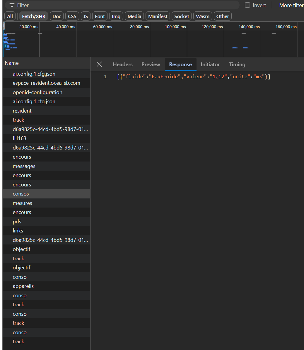

merci pour ta réponse, voici la capture que tu m'as demandé :
j'ai bien peur que le site cumul les deux valeurs...

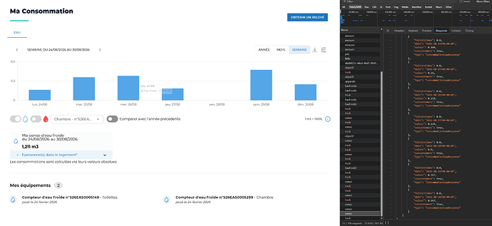

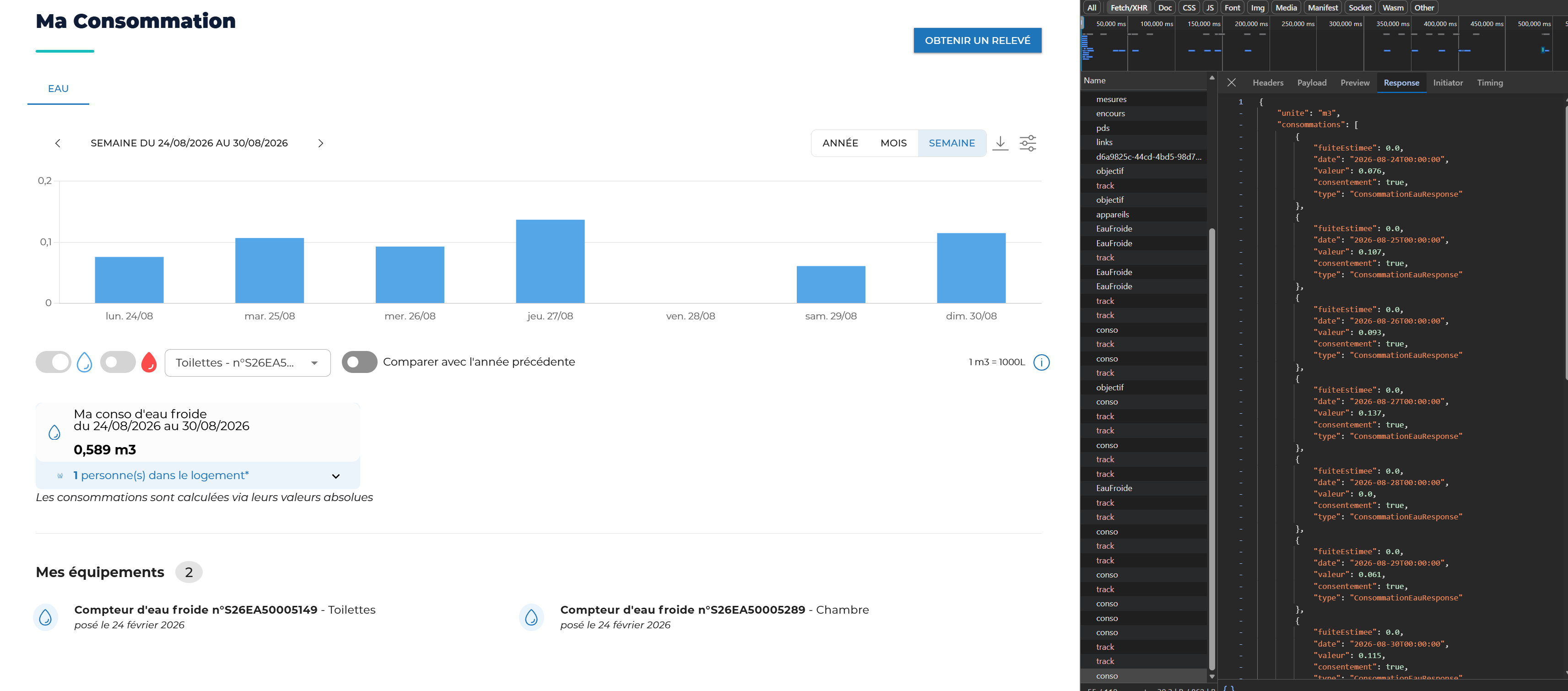

Aprés quelque recherche j'ai trouvé ca :
top merci !!

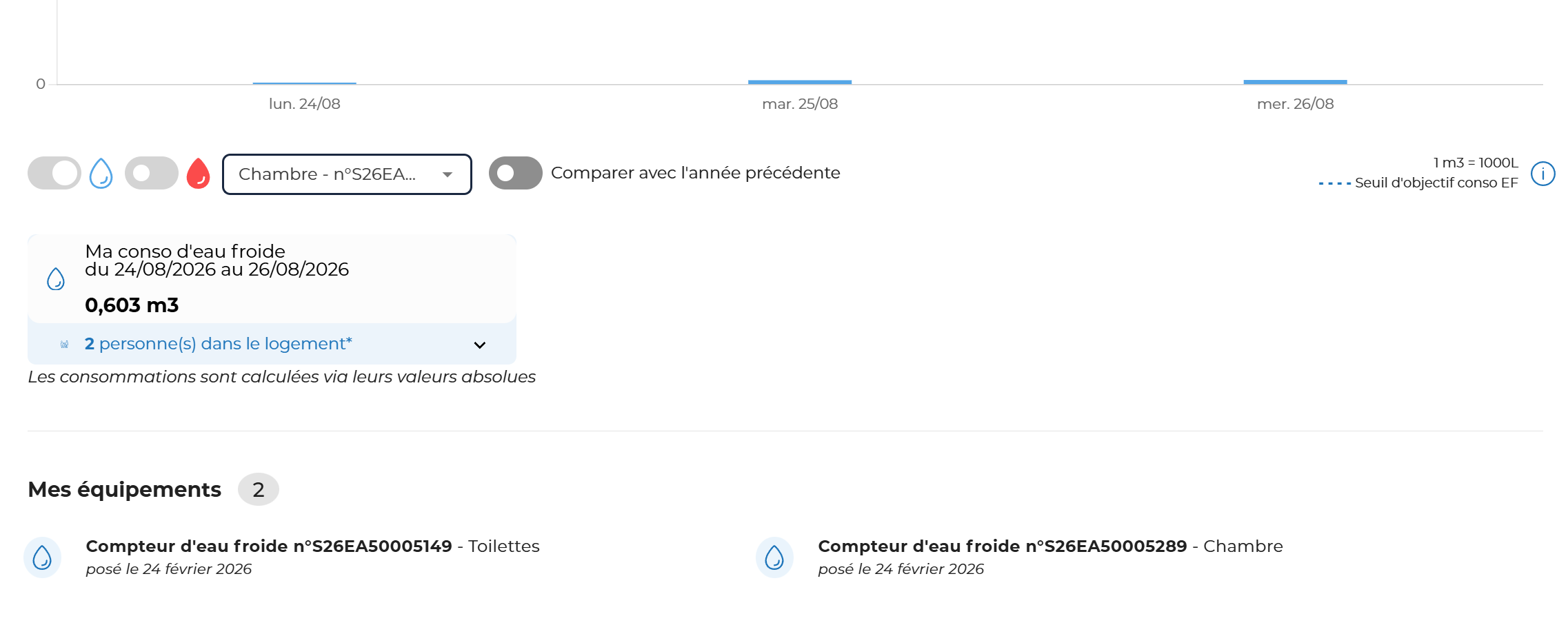

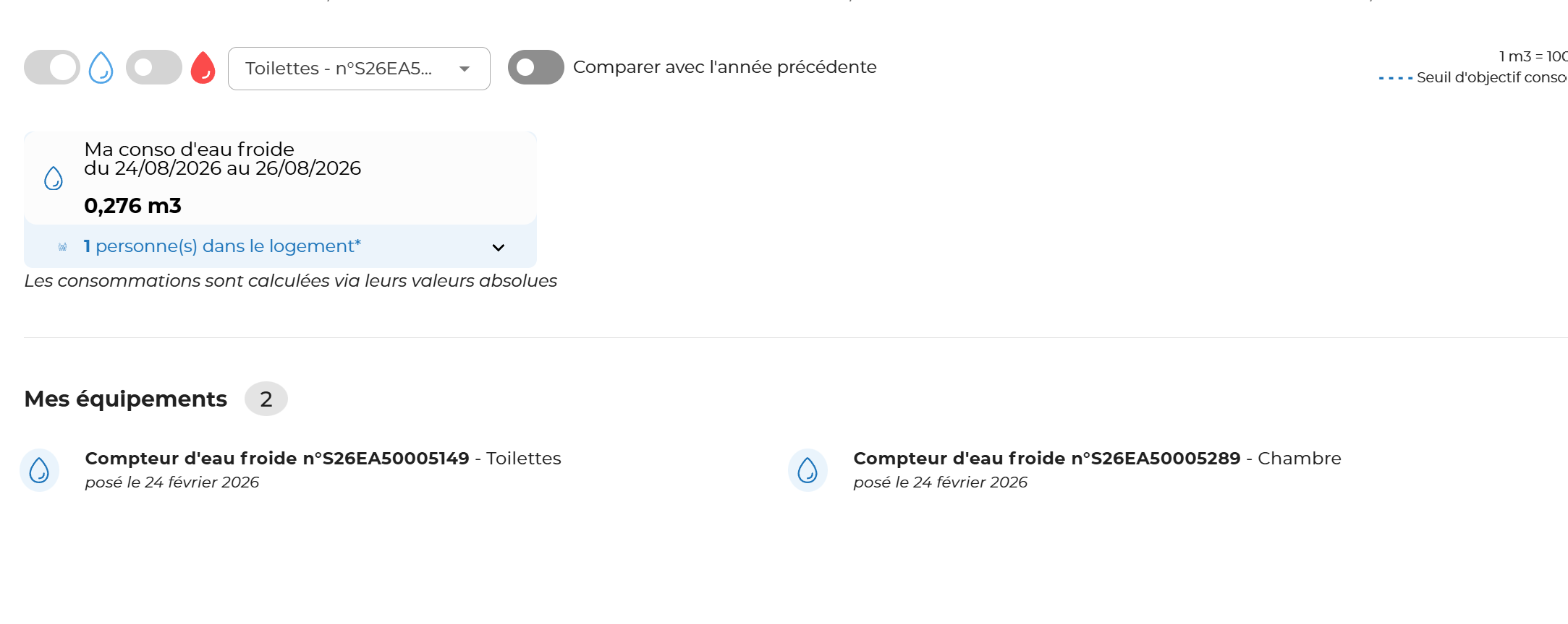

c'est le même logement (appart) avec deux compteurs d'eau froide...
Le sélecteur permet de choisir :
  • tous les appareils
  • compteur toilettes
  • compteur chambre
Si c'est réalisable, une entité global (actuelle) et une entité pour chaque compteur (toilettes, chambre)
