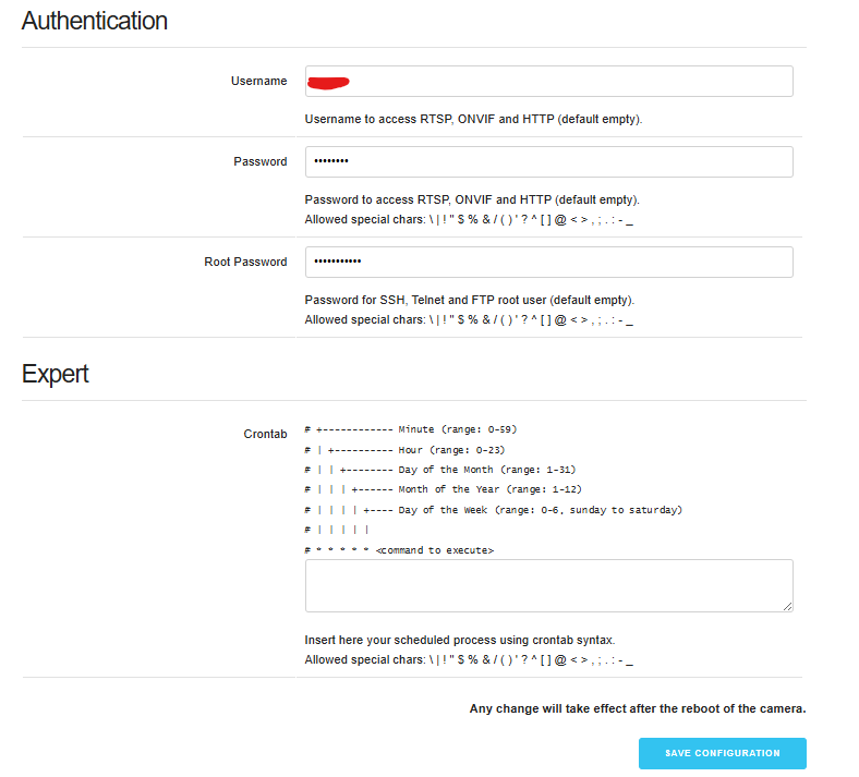

J'ai flashé mes cam Yi Outdoor 1080P avec le Yi-Hack-V5. Ensuite j'ai suivi des tutos pour la configuration du RTSP, ONVIF(je sais pas si c'est obligatoire) les protocoles FTP et HTTP.

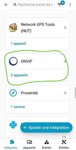

As tu installer l’intégration ONVIF sur HA ?

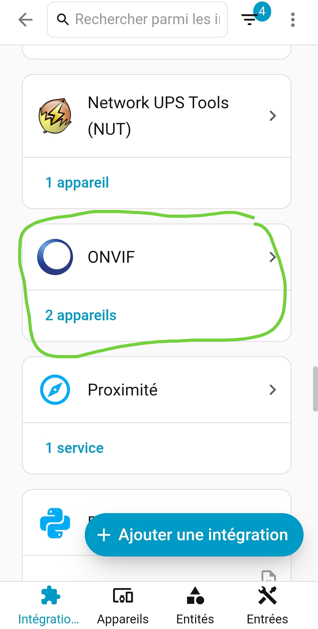

as tu essayé avec l'intégration Onvif sur ton HA ?
C'est beaucoup mieux Merci !

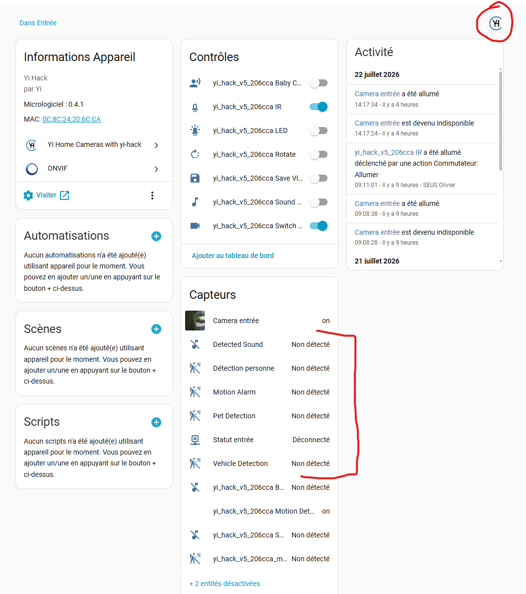

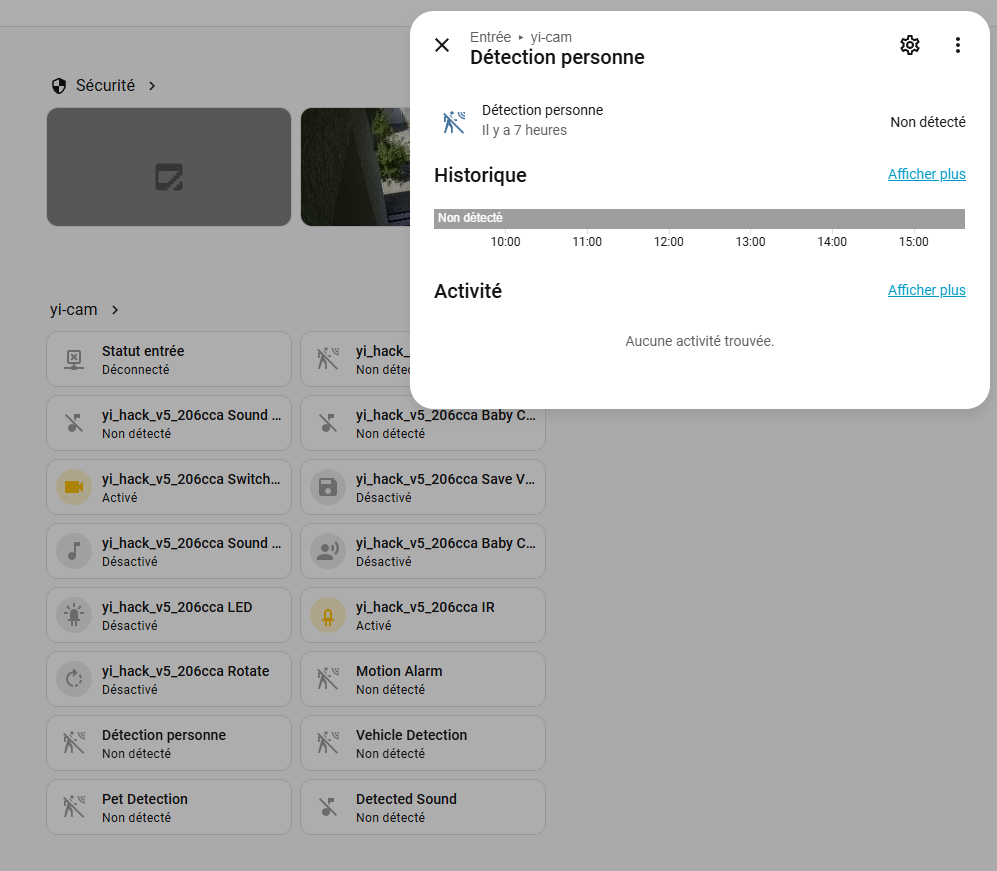

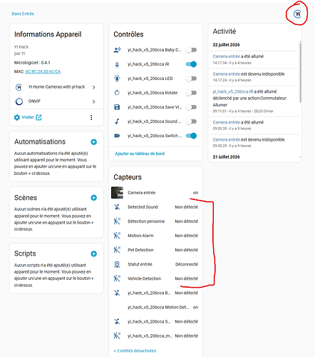

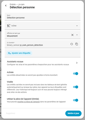

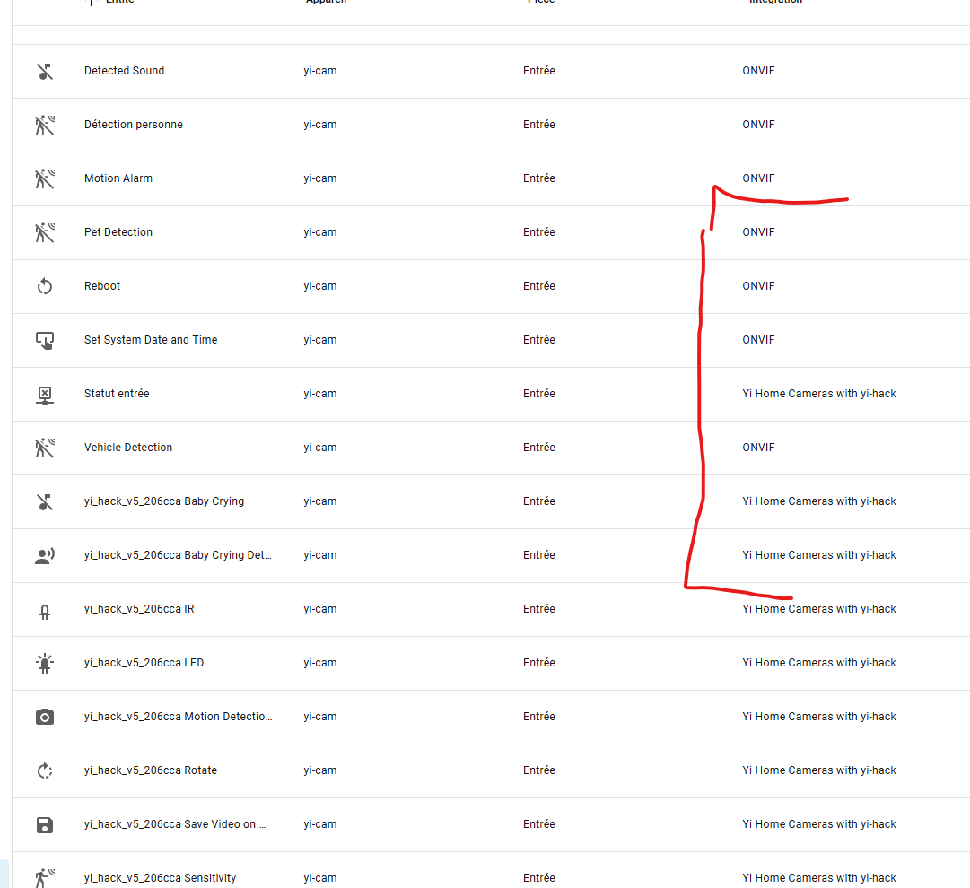

Par contre j'ai du mal a interagir avec les capteurs. Exemple le détection personne je n'arrive pas a l'activer.
J'ai vu que certains capteurs parviennent du hack et d'autres de ONVIF?!?!
Dois je activer quelque chose sur la config de la CAM ? MQTT ?
Merci bien.
C'est normal, vu que ta caméra est installée sur ONVIF et Yi Home Camera.

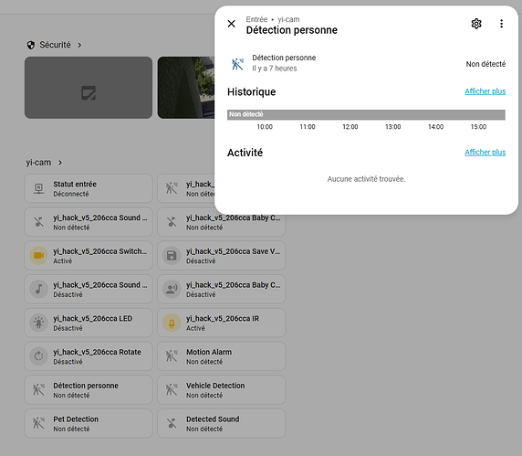

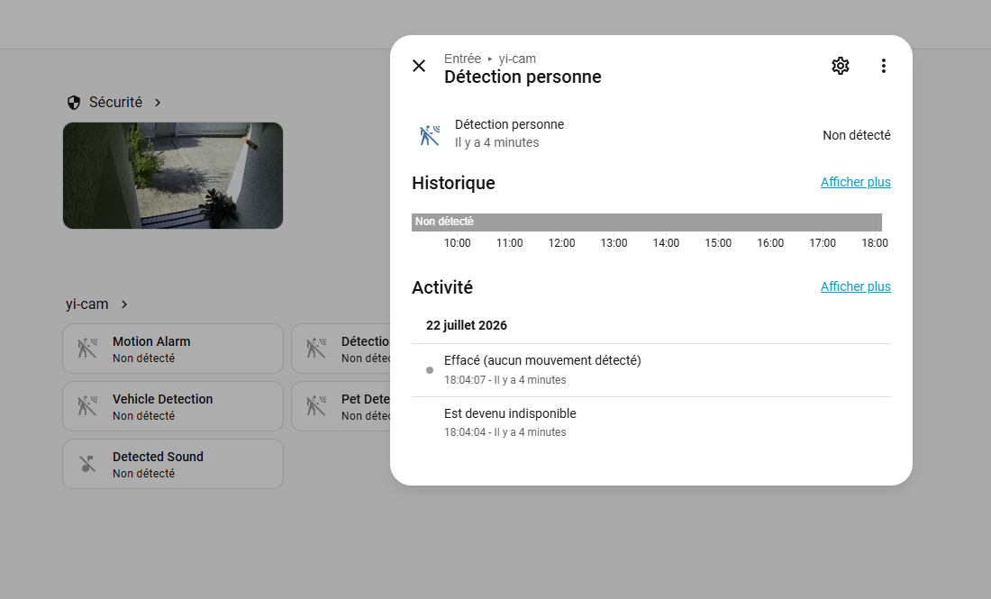

Je ne pense pas. Tu as testé les capteurs de mouvement sur l'intégration ONVIF , c'est pareil, ils ne changent pas d'état si ça détecte quelqu'un ?
Les capteurs ne changent pas d'état je suis passé ce matin plusierus fois devant et je n'ai "aucune activités" sur ce capteur.

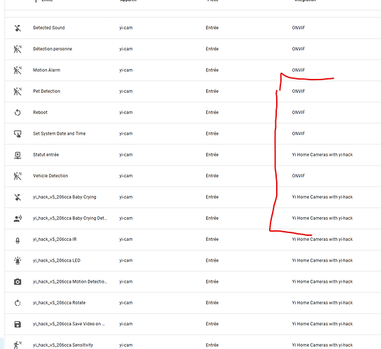

Et ceux fournis par ONVIF, c'est pareil ?

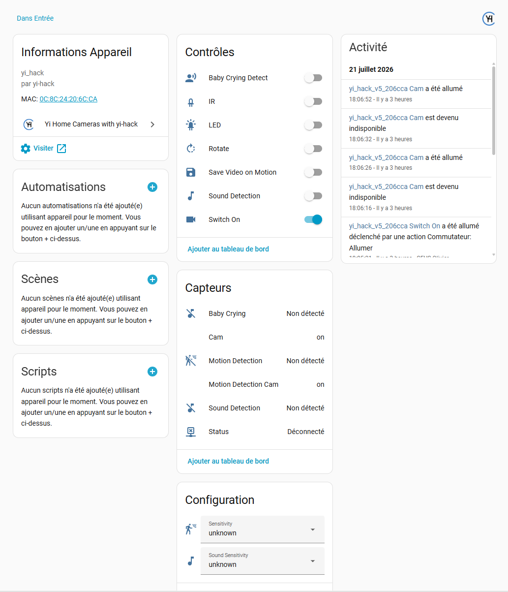

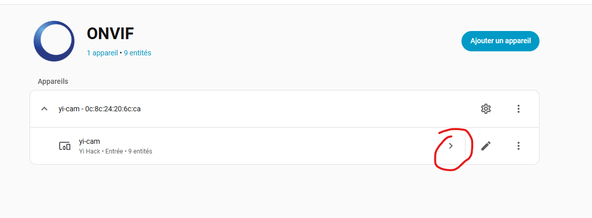

Alors je ne sais pas exactement comment tu as eu cet ecran mais quand je clique ici
je bascule ici
et les capteurs ONVIF sont ceux en rouge et c'est pareil ... rien en activité

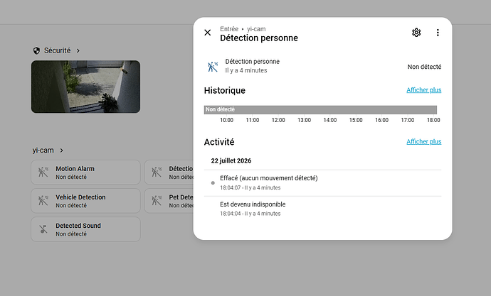

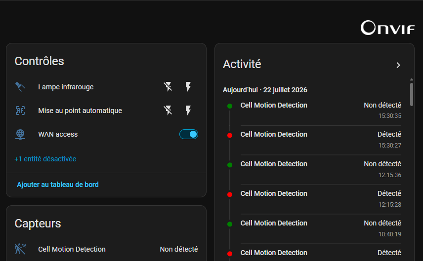

J'ai supprimé l'entité "yi integrated" pour ne laisser que ONVIF + reboot HA. J'ai activé un profil pour voir la video et j'ai eu ca dans les activités de détection :
J'utilise que ONVIF.

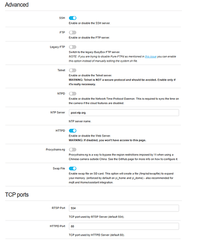

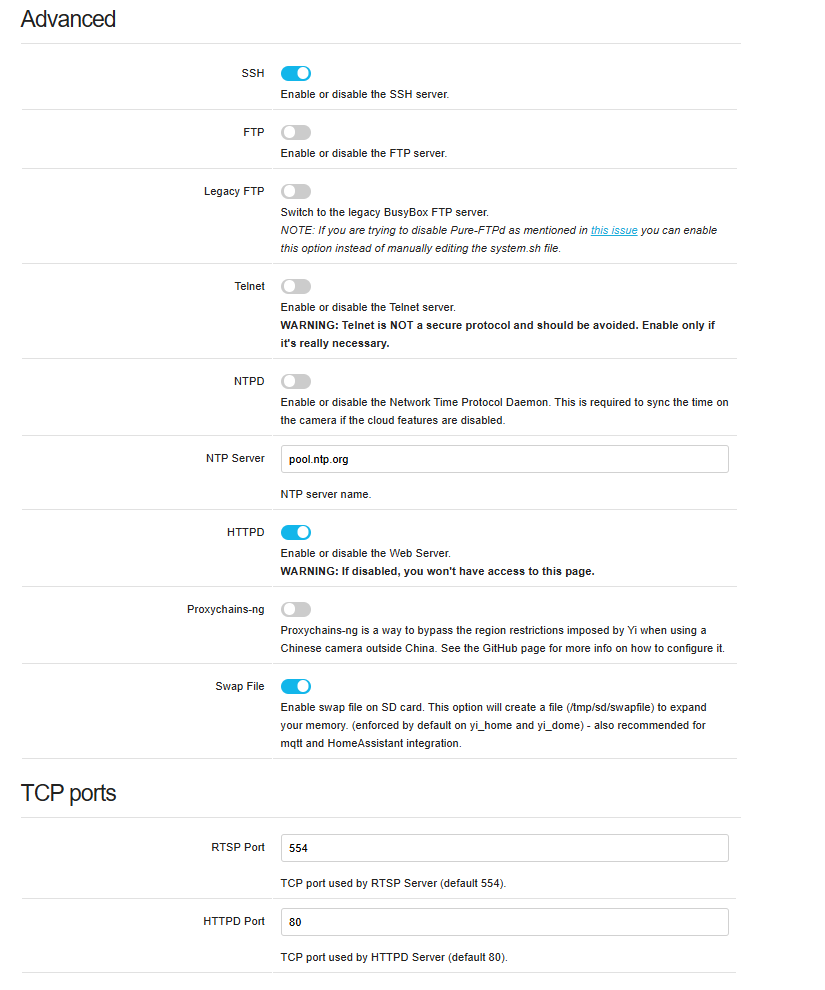

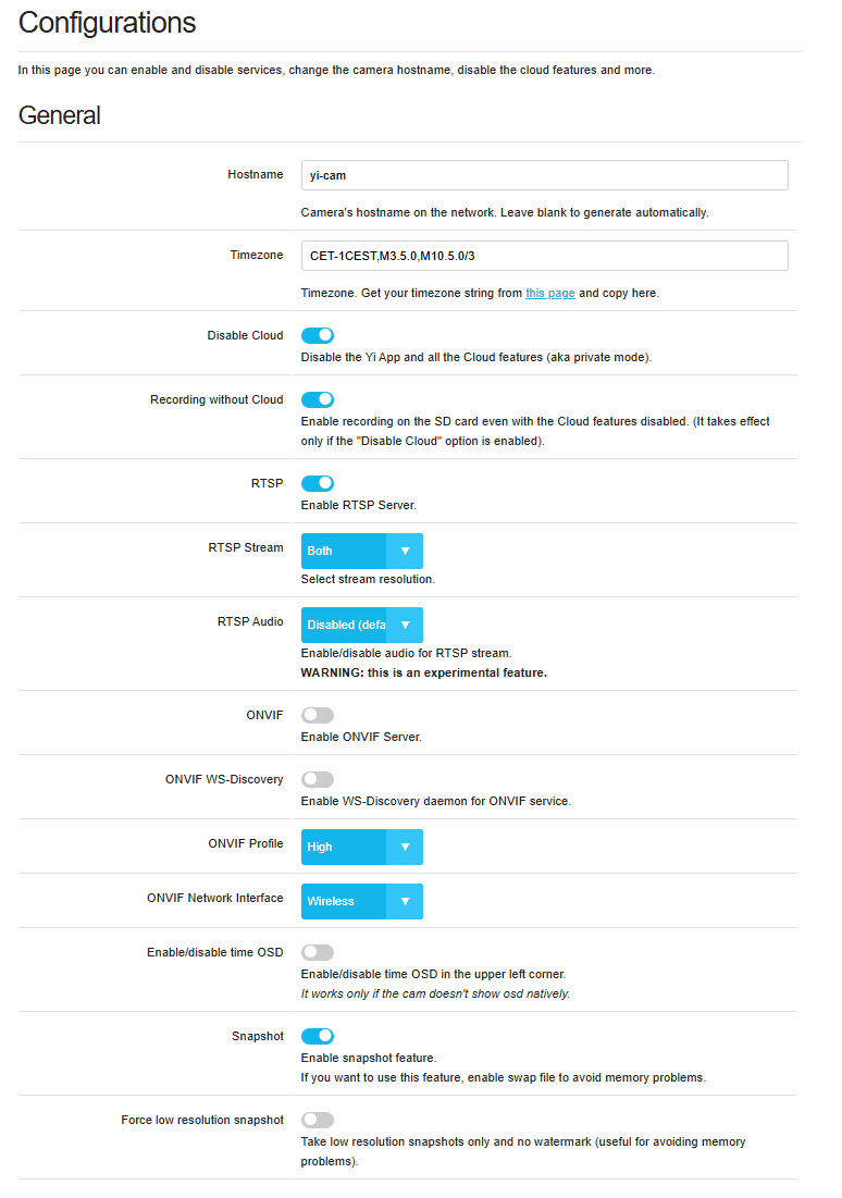

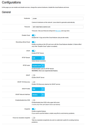

oups l'option n'est pas activer sur ta caméra.
au pire active les deux :
Ah si pardon depuis qu'on m'a dit d'utiliser ONVIF je l'ai activé

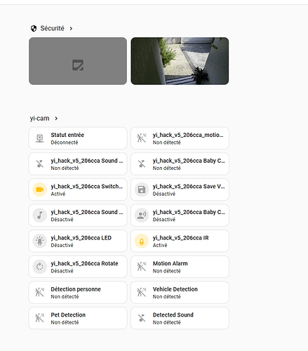

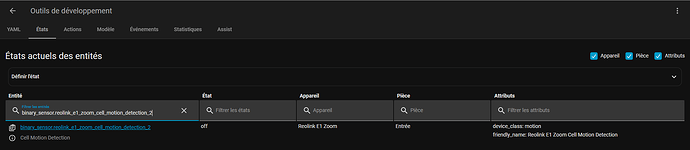

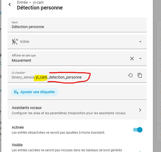

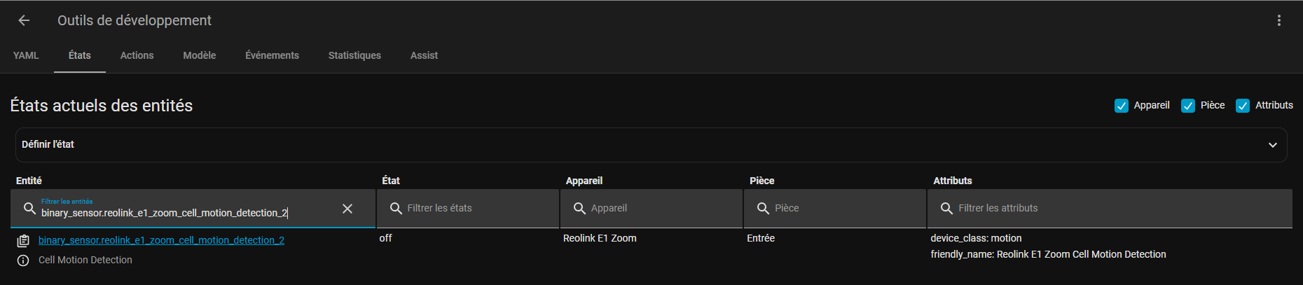

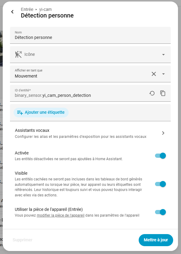

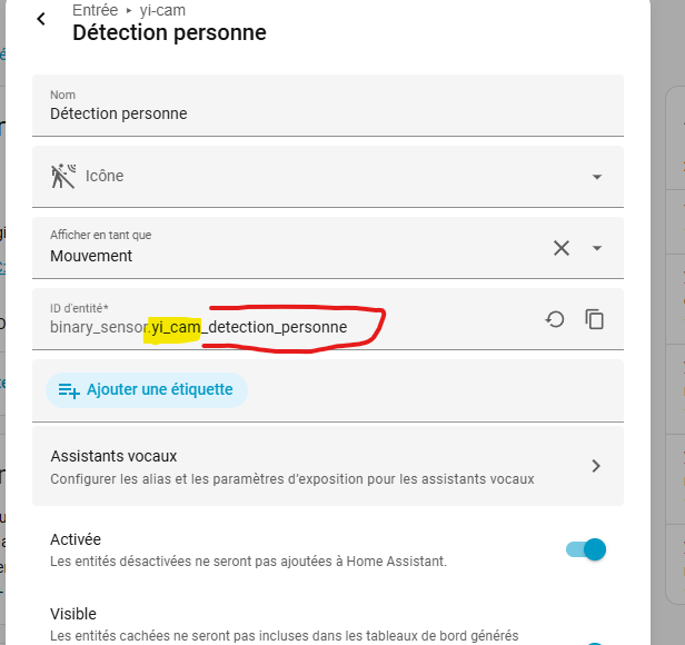

une question a quoi correspond le nom su le capteur ?
est ce que c'est le hostname de la CAM ? je suppose qu'il y a une classe detection_personne quelque part
Pour le device_class, tu vas dans paramètres / outils de développement, puis onglet état, tu recherches ton entité et regardes dans les attributs, c'est marqué.
exemple :
le nom de ta caméra. Oui c'est le hostname.
Le nom d'une entité aura le nom de ta caméra plus la fonction.
