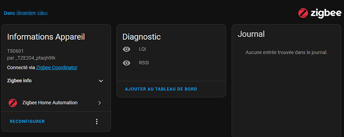

J’ai commandé un interrupteur d’éclairage zigbee
Modéle 1 switch: Interrupteur AliExpress
L’interrupteur à parfaitement été détecté dans HomeAssistant, mais je n’est aucune commande.

Si cette appareil n’est pas compatible avec HA (c’est pour cela que j’en est pris qu’un seul), avez vous un équivalent à me proposer, a savoir fonctionnement sans neutre, et arrière rond pour une intégration dans les boites encastrée standard en France.
Ci-dessous ce que j’ai dans ZHA:

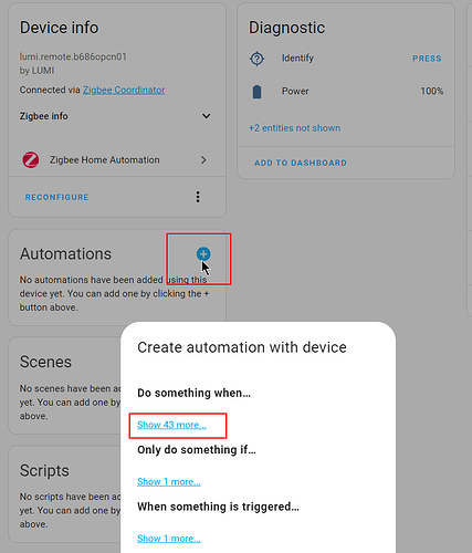

Ceci étant, pour répondre à la question, il me semble comprendre que @Megamario cherche à gérer les différents appuis sur sont « interrupteur », qui est en fait une télécommande (et non un switch. En ZHA (si le module est reconnu) ça se gère avec les events ou simplement en cliquant ici :

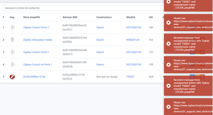

J’ai demandé a Chat GPT :wink: et grâce a son aide j’ai réussi à supprimer ZHA et installer Zigbee2MQTT, Mosquito était déjà installé.
J’ai activé sans souci quelques contacts de porte et un interrupteur mobile (Xiaomi) que j’avais sur la table, afin de voir si cela fonctionnait, mais quand j’ai lancé l’interrupteur il a été détecté, mais j’ai plusieurs alerte rouge indiquant une incompatibilité et l’appareil est du coup marqué « Non pris en charge » dans l’interface Z2M.
Je trouve juste une différence de taille avec Z2M, il ne semble pas obtenir le % batterie des capteur Xiaomi, contrairement a ZHA. Utile pour les systèmes à pile (encore faut-il que le % soit cohérant).

Au fait, comme l’installation de Z2M n’a rien donnée dans mon cas, j’ai réinstallé ma sauvegarde complète ou il y a ZHA, tous les capteurs sont bien présent, mais non fonctionnels, ils sont presque tous indisponible…C’est sa de bizarre, car « presque tous », j’en est 2 qui transmette encore. Certains assez loin, je comprend, car toutes les prises Lidl sont hors ligne et donc je n’est plus de répéteur. Mais certains capteur proche ne marche plus non plus. C’est pas cool sa.
Pas encore trop gênant vu l’avancement de ma configuration, mais pour l’avenir c’est pas terrible.
J’ai tenté de redémarrer plusieurs fois, mais idem. Une idée avant que je supprime tous avant de les reconnecter?

Bonsoir, sinon, il y a peut être un coverter externe pour ton interrupteur (en attendant son intégration). Il faut faire une recherche avec le constructeur zigbee. Pour la remontée du niveau de charge des piles, il faut attendre plusieurs heures avec Z2M
