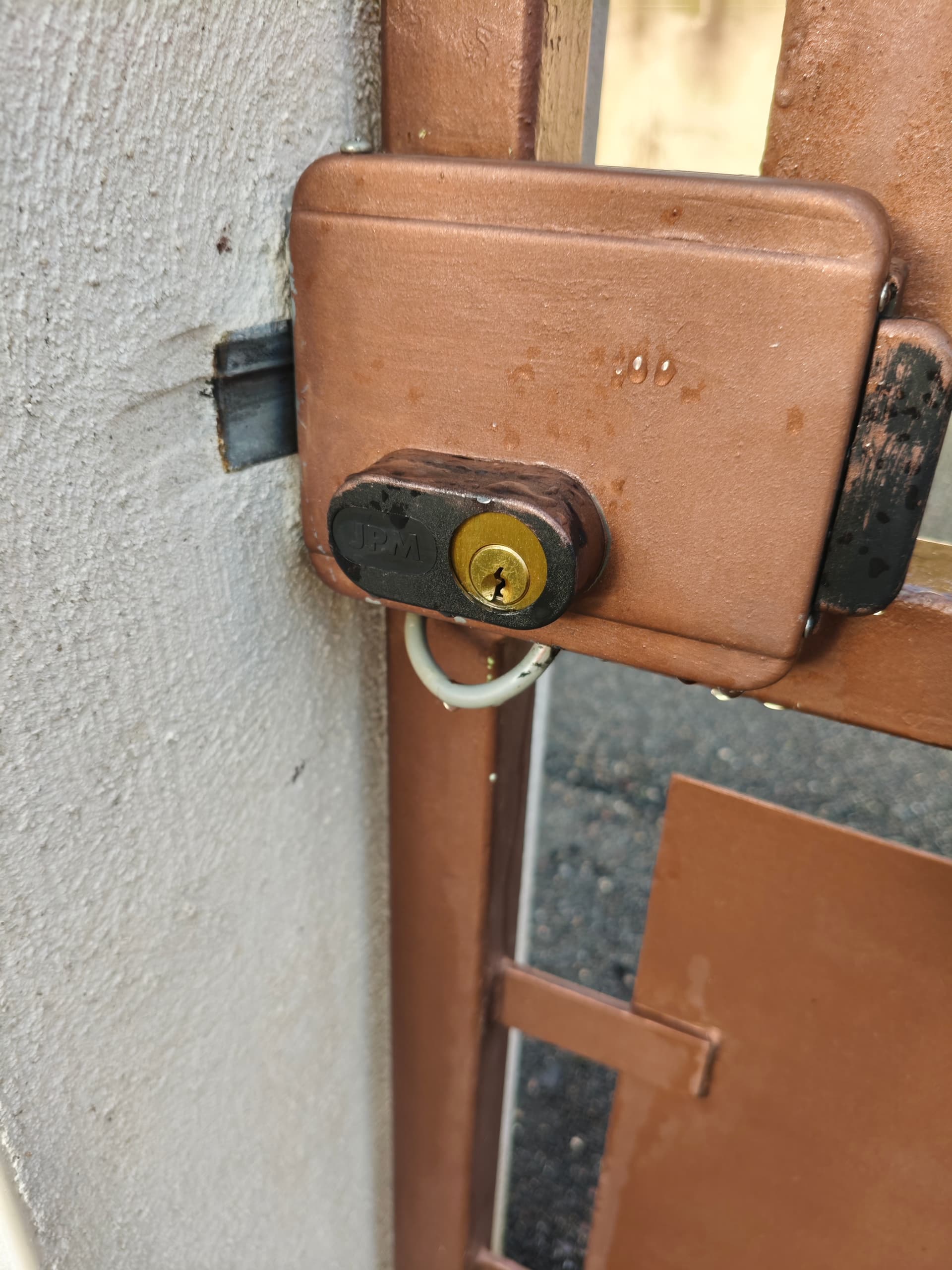

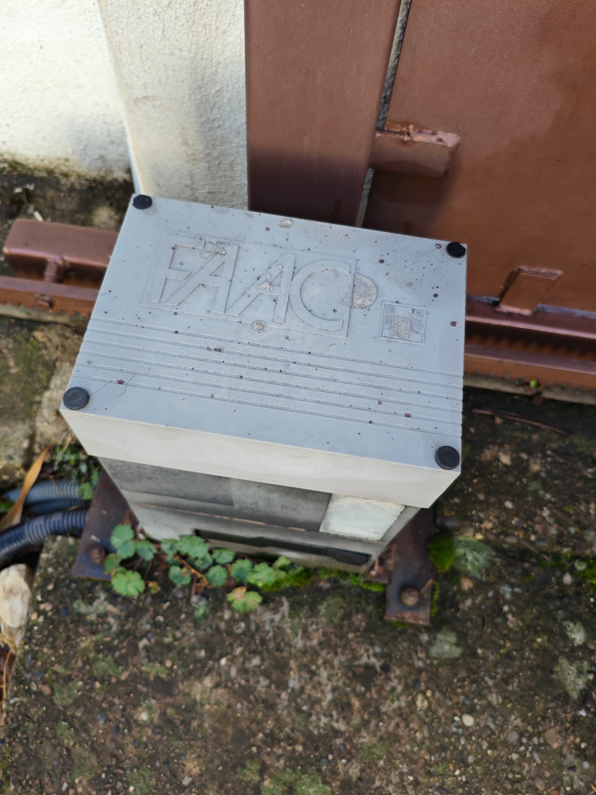

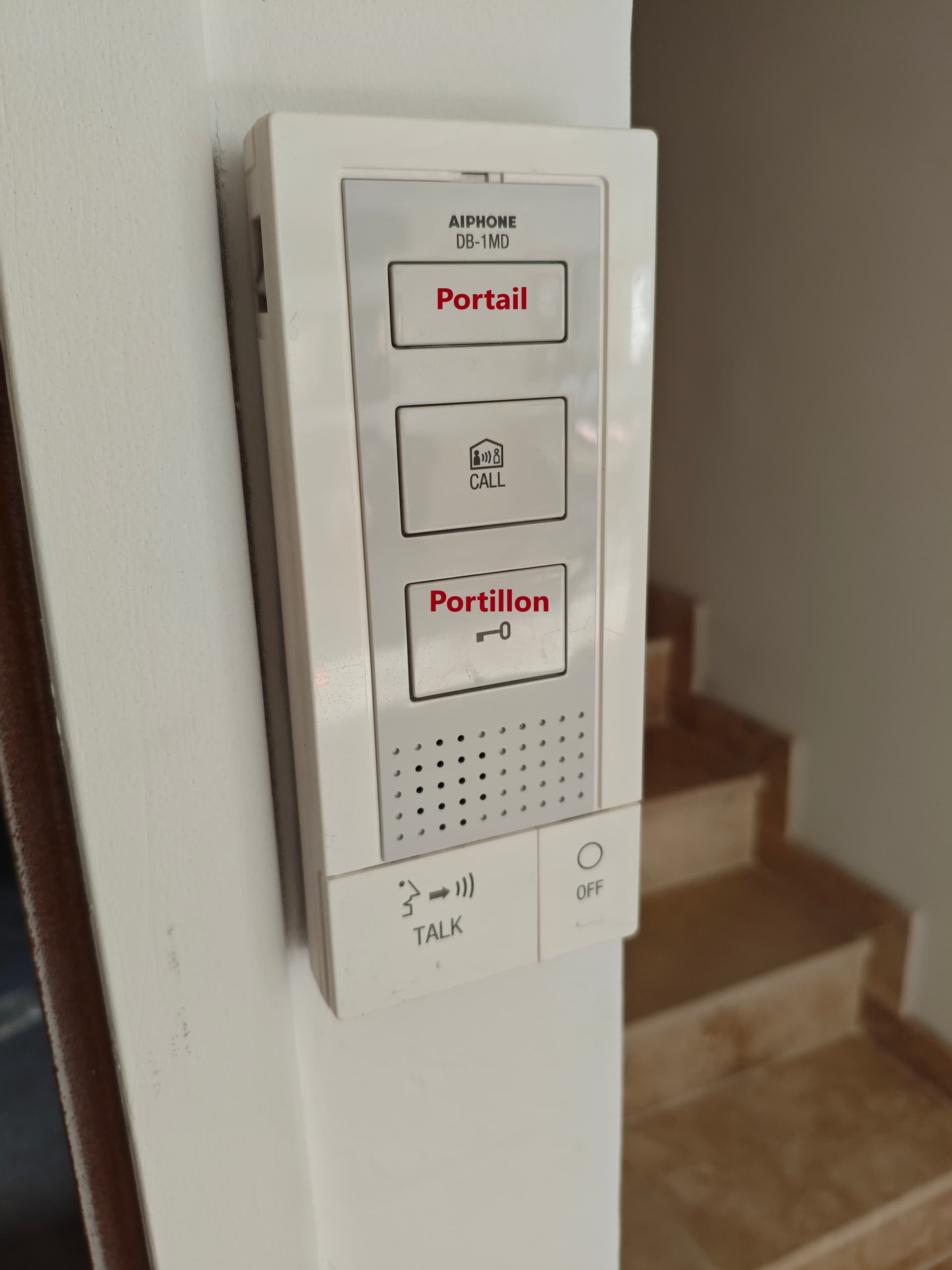

Ma femme envisage d’investir dans une platine Philips pour connecter le portail et le portillon, mais avant de dépenser une somme conséquente, je me demande s’il serait possible de les intégrer directement dans Home Assistant à l’aide de micro-modules (j’en ai déjà plusieurs en stock).
Voici des photos de mon installation actuelle pour vous donner une idée :

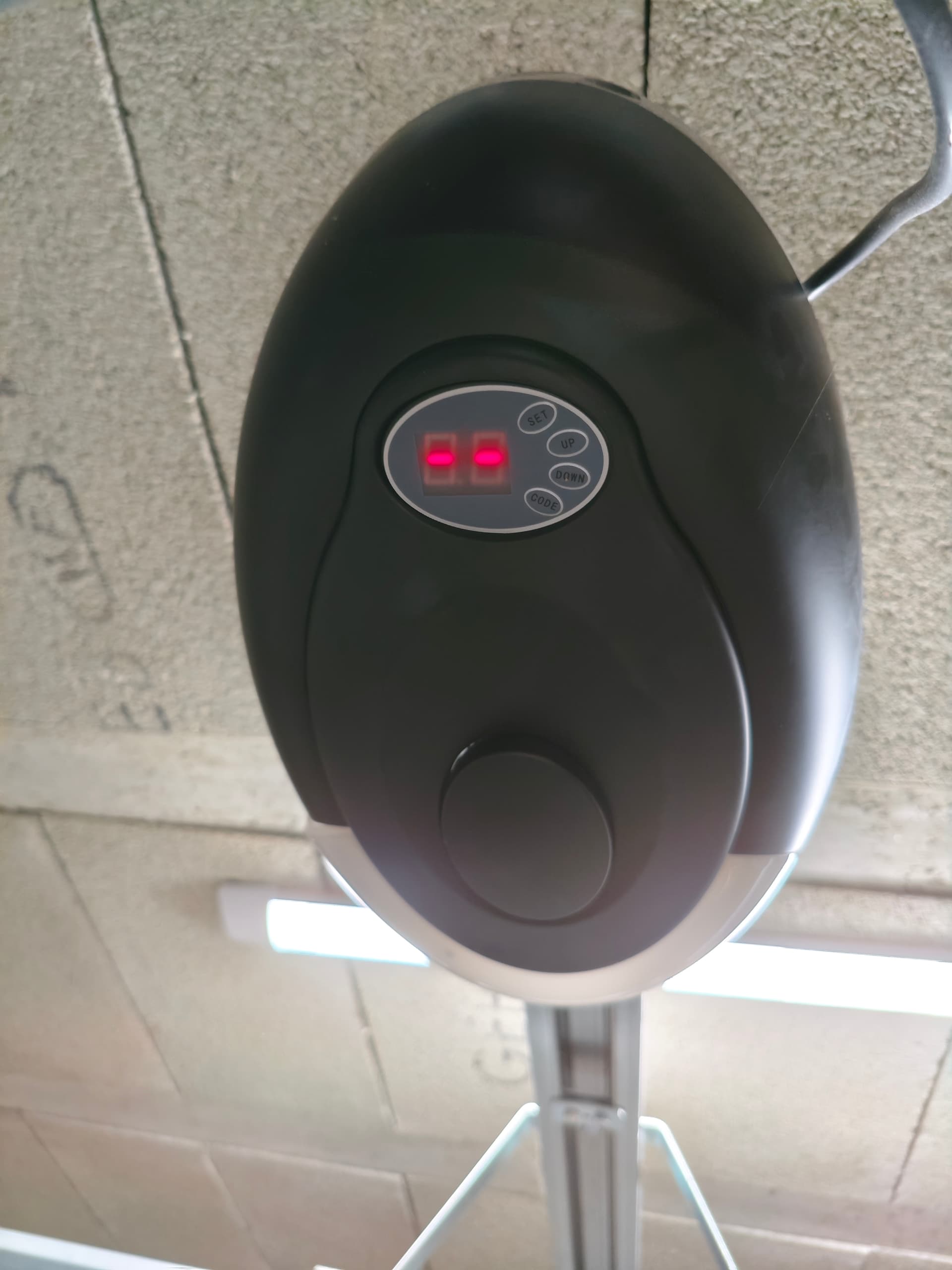

En ce qui concerne les portes de garage, j’aimerais vraiment les piloter via Home Assistant, mais je ne sais pas quel type de micro-module utiliser ni comment les connecter au moteur. J’ajoute une photo du moteur pour illustrer :

Sans photo et ou extrait des branchements issu des notices, à mon avis on aura du mal à vous aider plus

C’est en plus ultra simple il faut simplement des modules avec contacts secs
j’aime bien le shelly UNI pour cette application il dispose de 2 sorties contact sec peut s’alimenter en 12/24v un vrai couteau suisse tu peux connecter dessus des capteurs de température des capteurs d’ouvertures …
Maintenant il faut sortir les documentations de tes moteurs pour trouver les bornes sur lesquels connecter ce contact sec
C’est honnêtement plutôt très simple
