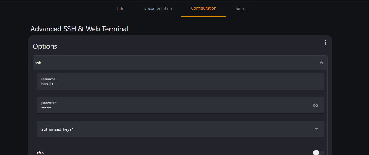

BNonjour Pulpy, merci de m’accorder qq instants ! j’ai suivi le process comme décrit, juste que je ne trouve pas où entrer le username et le password après l’étape install ! je vais peut-être devoir changer de lunettes :slight_smile:
Donc le process, oui mais si tu ne traites pas toutes les étapes, ça marche moins bien
Pour les lunettes, je te laisse ‹ voir › :sweat_smile:
Hi, j’ai bien vu les zones mais c’est prérempli, je pensais que ces paramètres avaient été définis lors de l’installation. Je peux mettre n’importe quels valeurs ou faut-il reprendre le nom utilisateur du raspi installé et le mot de passe de connexion au Rpi ?
change le mot de passe avec ce que tu veux
le nom et le mot de passe ou seulement le MP ?
oui le correcteur est passé par là, juste le mdp
OK je fais çà tt à l’h, et je reviens si pb. Merci

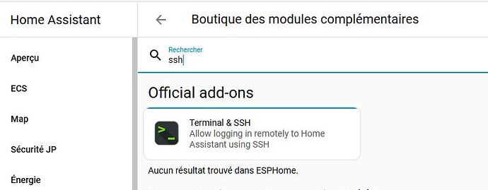

Bonjour, j’ai des difficultés également pour l’installation, je cherche l’add-ons officiel “terminal & SSH” pas la version advanced, pour me connecter en root.
impossible de mettre la main dessus dans la boutique des modules complémentaires ! je suis sur HAOS 16.3, avez-vous une idée?
merci

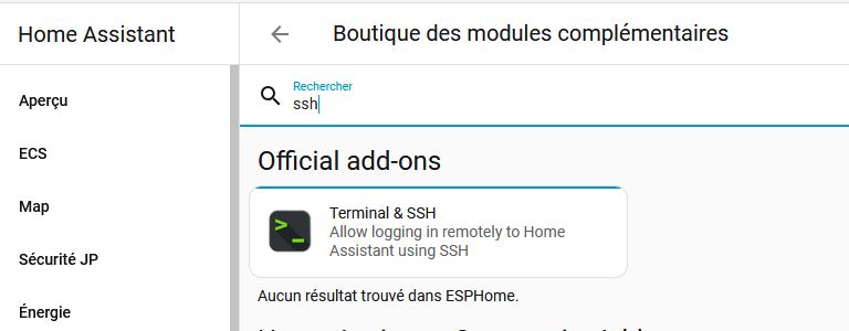

bonjour Denis, je viens de tomber sur votre post. A tout hasard ci-joint le scan du ssh dans la boutique des modules complémentaires .
Bonjour, et merci du retour, je n’arrive pas à l’expliquer… après réinstallation c’est ok! :expressionless_face:
