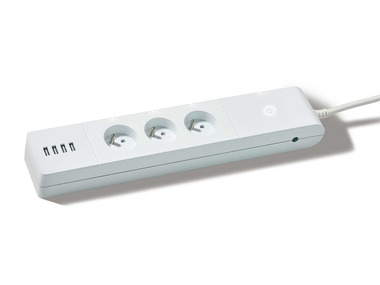

Bonjour, j’avais le même problème (multiprise Lidl dont les 3 AC commutent quelque soit le endpoint adressé), mais j’utilise un bridge SonOff avec Tasmota (Zigbee2Tasmota).
Les liens sur ce fil m’ont permis de trouver la solution, il faut bien « configurer » la prise en envoyant une « tuya magic key » comme indiqué ici par exemple : https:__github.com/Koenkk/zigbee2mqtt/issues/9564#issuecomment-1051270586
La solution pour moi était d’envoyer la commande read suivante en ZigBee à la prise après l’avoir appairée :
ZbSend {"Device":"0xCE69", "Cluster":0, "Read":[0x0004,0x0000,0x0001,0x0005,0x0007,0xfffe]}
Et là miracle on peut addresser les 3 endpoints correctement :
ZbSend {"Device":"0xCE69","Send":{"Power":0},"Endpoint":1}
ZbSend {"Device":"0xCE69","Send":{"Power":0},"Endpoint":2}
ZbSend {"Device":"0xCE69","Send":{"Power":0},"Endpoint":3}
Le bridge remonte bien le device sur le broker MQTT et plus de problème dans Homeassistant.

Quelqu’un saurait-il comment distinguer en rayon les modèles 69 des 70 ?
Si oui, j’aimerais commander quelques version 69
Mais comme les produits ne sont pas dispo en France, je passe commande à quelqu’un en Belgique
Là-bas ils proposent 2 modèles, j’imagine le 69 et le 70
Voici leurs références :
Vu les références et les prix (hors promo), j’imagine que le 100344733 est la version 70 à 29.99€ et que le 100335222 est la version 69 à 24.99 €
Peut-être sont-ils au courant des soucis de compatibilité avec leur version 70, du coup ils font une promo
Si un belge ou un frontalier peut tester pour confirmer, ça serait sympa
Sachant que les produits Lidl sont remboursable 90 jours, ça ne l’oblige à aucun achat
Merci de vos retours
Regarde sur les boites si numéro de série
Numéro d’article : 19€
100344733
Numéro d’article : 25€
100335222
De ce fait voir les personnes qui on la 69 nous donne le numéro de série de leurs bloc
Je suis en possession des 2 modèles, 1 multiprise en 69 et 3 en 70, acheté en même temps dans le même magasin en mars
Ils sont identiques en tout point, que ce soit la boite (tout est pareil même le code barre 4055334289108) ou la multiprise (Model n° HG06338-FR, Version 09/2021 avec le chiffre 34 au dessus)

prend celle a 24,99 l’autre est juste compatible Smart home ( il me semble que c’est que ça )
voici celle qui est intégrer avec z2m Lidl HG06338 control via MQTT | Zigbee2MQTT
et oui c’est simple à utiliser mais attention il me semble que les port usb on pas de on off seul les prise on des switch ( voir la doc de Z2M )
Merci @Irreth j’ai pris la version belge à 24.99€ et il fonctionne du premier coup avec Z2M :slight_smile:
