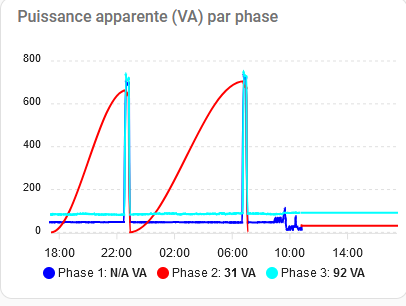

Difficile pour l’instant de dire si cela fonctionne comme prévu car la maison concernée et en travaux et à distance, donc la consommation électrique n’est pas représentative du tout de ce qu’elle sera au final : il y a juste des pics ponctuels et des trucs que je ne m’explique pas trop bien sur une des phases :
Je ne comprends pas bien la montée régulière de la mesure de la phase 2 pendant la période nocturne. Elle correspond juste au passage en Heures Creuses (je suis en tarif Tempo). Les deux pics des autres phases me semblent correspondre au déclenchement du ballon d’eau chaude (qui est triphasé) même si je ne comprends pas bien pourquoi il se déclenche aussi en FIN de période creuse.

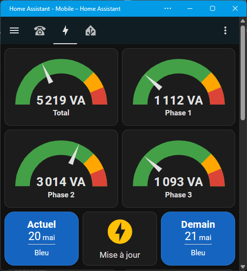

J’ai le même type de chose chez moi.
Ca fonctionne plutôt bien. Le bouton « Mise à jour » de ma capture d’écran, permet un lancement manuel de la récupération des données pour avoir les infos à un moment utile.
Mon automatisation

Pour mes compteurs EDF c’est très basique, que du HA pure :
square: false
type: grid
  - type: gauge
    entity: sensor.puissance_totale_edf
    severity:
      green: 0
      yellow: 10800
      red: 12600
    max: 14400
    min: 0
    needle: true
    unit: VA
  - type: gauge
    entity: sensor.puissance_p1_edf
    unit: VA
    severity:
      green: 0
      yellow: 3600
      red: 4200
    max: 4800
    min: 0
    needle: true
  - type: gauge
    entity: sensor.puissance_p2_edf
    unit: VA
    severity:
      green: 0
      yellow: 3600
      red: 4200
    max: 4800
    min: 0
    needle: true
  - type: gauge
    entity: sensor.puissance_p3_edf
    unit: VA
    severity:
      green: 0
      yellow: 3600
      red: 4200
    min: 0
    needle: true
    max: 4800
columns: 2
