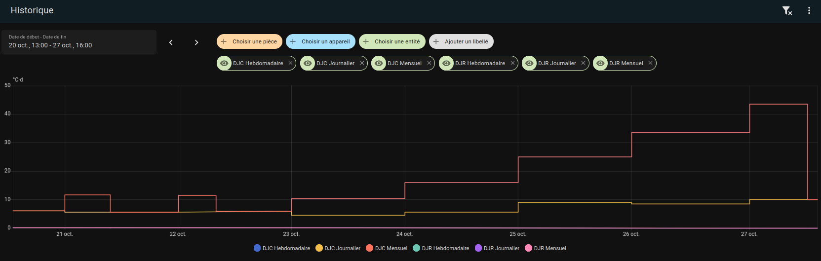

Salut @alepee ,
Le froid arrive et je commence a regarder avec plus de détail ton intégration, …
Chez moi, les sensors ne résiste pas a un redémarrage de home assistant, tu peut produire ce souci ou je suis le seul dans ce cas ?
J’ai fait un redémarrage de HA le 21, 22, 23 et le 27 octobre et a chaque fois le sensor mensuel (et celui e la semaine) prend la valeur du jour
Bonne journée

@roumano je viens de publier une pre-release (v1.0.2-beta.1). Normalement ça devrai corriger le problème, mais vu qu’il me faut un peu de temps pour tester je passe par une pre-release.
Peux-tu essayer de ton côté ?

Salut, oui c’est mieux avec cette version, merci !
