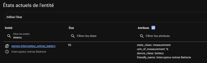

Suite à pas mal de dysfonctionnement, je viens de mettre a jour mon dongle SONOFF ZBDongle-E vers ember grace au Silabs Firmware Flasher. Mes premiers équipements sont bien remontés et semble rester connectés…Parmis eux, un interrupteur xiaomi pour lequel je ne remonte que l’état de la batterie…Savez vous pourquoi ?
Merci,
Parce que l’état de la batterie n’est pas une valeur qui est raffraichie comme les autres, l’info est envoyé uniquement par le capteur et est conservé par la suite coté z2m/ha). Donc elle mets du temps à revenir en cas de nouvelle installation.
Par ailleurs (et c’est lié au mécanisme ci-dessus), attention à la fiabilité de l’information. La surveillance de batterie 'CR2302 & co" donne souvent un truc qui chute brutalement de 100% à 50 voir 0%, plutot q’une information progressive.
Ok, mais de ce fait, si je veux pouvoir utiliser cet interrupteur quel sensor utiliser ?? je n’ai que celui là…
Il faut refaire l’appairage et pendant cette étape, actionner régulièrement l’inter en question pour forcer l’envoie de trames z2m.

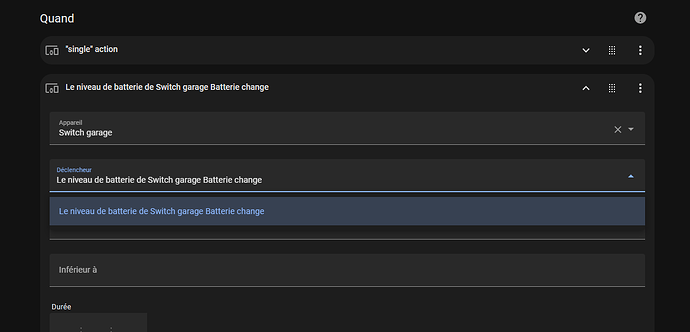

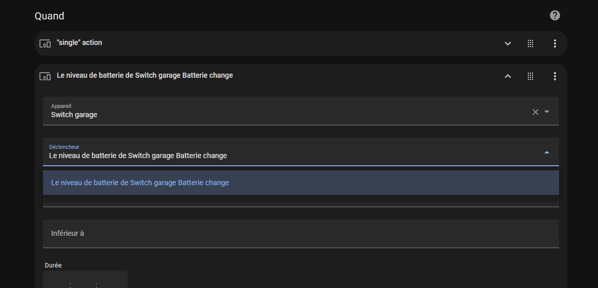

J’en ai couplé un second, et cetet fois je ne vois pas l’action, uniquement la batterie…Une idée ?
Le premier single action correspond a mon autre interrupteur…
Sur ton interrupteur, fait les clics ( simple, double et long ), ça devrait apparaitre dans les actions
