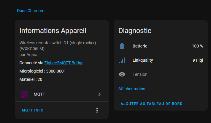

sous Z2M, avec un intérrupteur aqara, je n’est que la batterie, linkquality et tension. Mais ne m’empêche pas de l’utiliser.
il faut utiliser le MQTT trigger dans une automatisation ( dans Quand, choisir appareil ).
un mini tuto, pour faire une automatisation :
