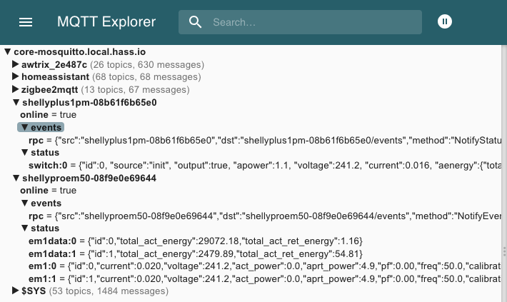

J’ai le même soucis, avec le script gen 2 et des Shelly Pro EM et Shelly Pus 1 PM.
Dans MQTT Explorer, je vois bien les annonce et les données remonter, mais pas d’appareil/entités créées dans MQTT.
Est-ce lié au fait j’ai gardé l’intégration Shelly par défaut ?
Pourquoi vouloir passer par MQTT si tu as l’integration Shelly par défaut ?
Chez moi j’ai des Shelly gen 2 (Shelly PRO EM) qui remontent très bien dans HA via l’intégration Shelly native de base (tout comme les gen1 d’ailleurs).
Le MQTT est activé sur certains appareils, mais pour exploiter les infos ailleurs (NodeRED, Jeedom, etc…)
Bref, l’intégration d’origine fonctionne tellement bien, pourquoi se fair ch… en MQTT ?
