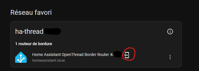

Dans Paramètres > Thread, tu as bien un réseau favori et un petit logo avec une clé ?
Genre ça :
S'il n'est pas en favori passe le.
S'il n'est pas utilisé pour les identifiants IOS et Android, met le grace au trois points sur le coté droit.

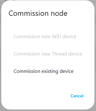

Pour le Commisionning sans téléphone j'ai pas pu car l'option "Commision new Thread device" est grisé.. Es que c'est normal comme je n'ai pas pu synchronisé ou es que mon problème peut être lié je ne sais pas..

C'est normal, il faut avoir une puce bluetooth (BLE) de configuré dans HA + Configuré l'ID du bluetooth dans l'apps "Matter Server", option caché de base.
Je pense vraiment ne faire que comme ça maintenant pour le commisionning. Bien plus simple quand c'est configuré direct et que c'est pas le petit bonheur la chance avec le téléphone.
