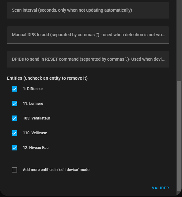

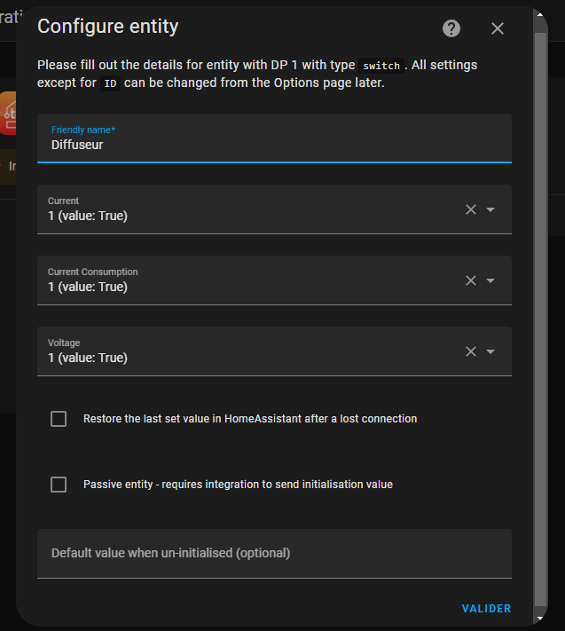

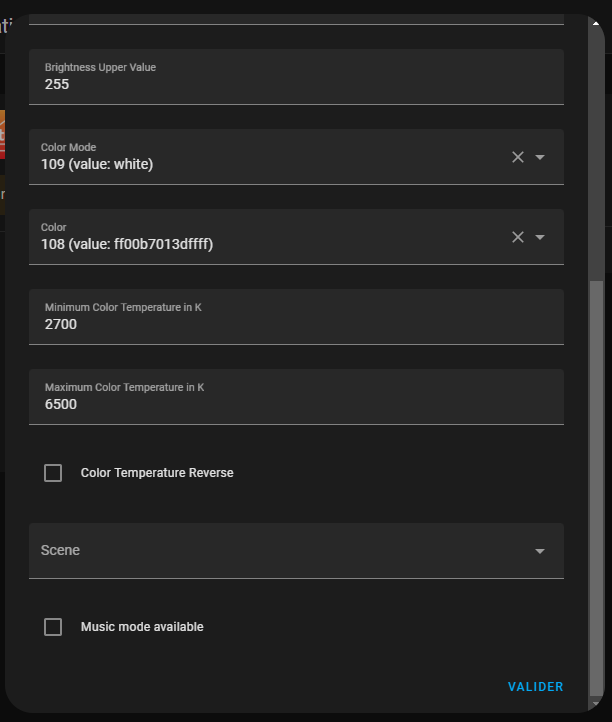

Apres des jours et des jours a faire divers teste , j’ai réussi à intégré le diffuseur Tuya ( Maxico ) via localtuya.

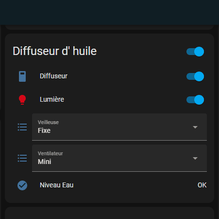

Ce qui fonctionne
On-Off

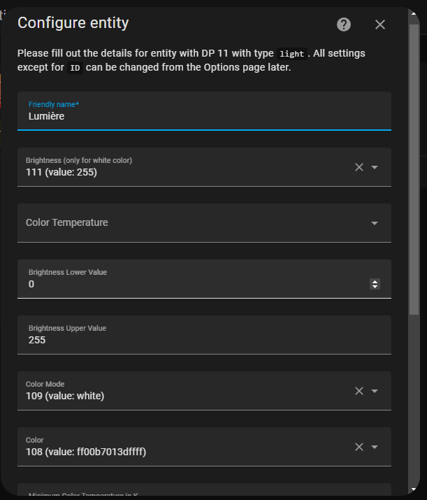

Anneau Led

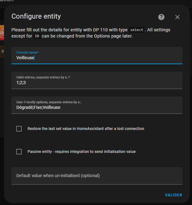

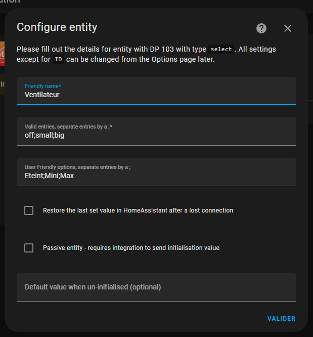

Vitesse Ventilateur
Le défilement des LED

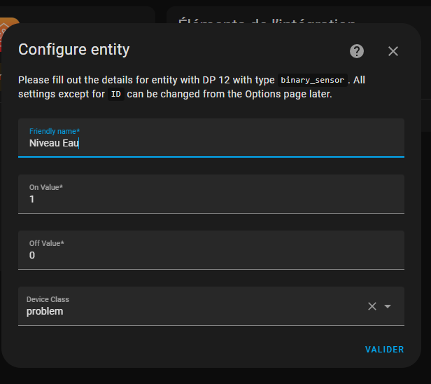

Et le niveau d’eau pour prevenir si OK , ou vide
en image la config
