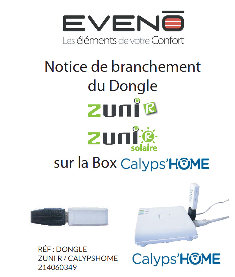

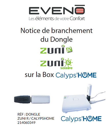

Merci pour votre retour, j’ai effectué pas mal de recherche.
J’ai trouvé uniquement deux PDF, un dongle et un box « Tahoma » qui semble être fabriqué par Somfy
Le nom commercial du dongle est : Dongle radio 868, dois je comprendre 868hz?
Bon dans tous les cas j’ai pas trop envie d’avoir une deuxième box pour les volets !
Si jamais vous avez des remarques ou si ca vous parle…
Oui, c’est effectivement 868 MHz, j’avais mis 880 de tête, mais j’étais pas loin :wink:
déjà, cherche somfy sur le forum, tu devrais trouver plus de données.
j’avais du bubendorf fabriqué en 2000, il n’y avait pas d’automatisation possible.
j’ai du bricoler les télécommandes pour connecter un device zigbee externe pour commander mes volets (un peu le même principe que pour une porte de garage).
mais du tahoma ou du somfy, tu devrait trouver.
