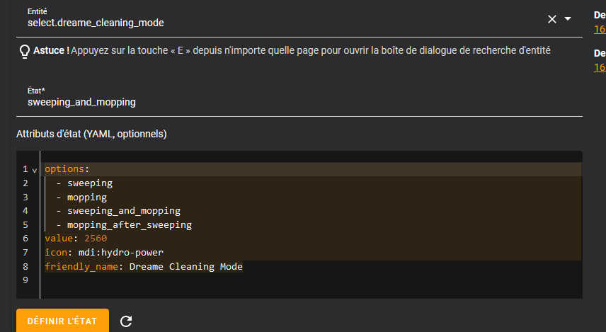

merci pour l'info. Cela fonctionne parfaitement cependant je n'arrive qu'à lancer des scripts d'aspiration. Et non d'aspiration + serpillère.
alias: Dreame - WC AspiSerpi
description: Lance un nettoyage avec les options sweeping_and_mopping
triggers:
  - device_id: xxxxxxxxxxxxxxxxxxxx
    domain: mqtt
    type: action
    subtype: "on"
    metadata: {}
    trigger: device
conditions: []
actions:
  - data:
      segment_id: 5
      suction_level: 1
      water_volume: 1
      repeats: 1
      entity_id: vacuum.dreame
    action: dreame_vacuum.vacuum_set_custom_cleaning
comment forcer le dreame a passer la serpi ?
