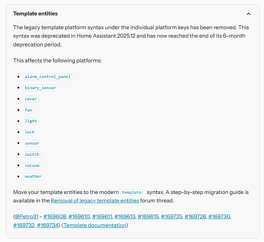

Pas de bonjour !
un minimum de présentation du sujet. C'est mis en vrac, ça pique aux yeux. Merci de faire un effort à la rédaction d'un sujet.
Puis c'est quoi ce template sensor, qui ne fonctionne plus depuis quelques mois. la syntaxe n'existe plus.
lire la doc :
Merci pour votre retour.
Le code fonctionne bien sur mon installation Home Assistant. Le problème vient probablement du fait que le contenu a été automatiquement traduit par le forum. Mon dépôt GitHub est en portugais, et la traduction a modifié la syntaxe YAML ainsi que certains mots-clés (platform, sensor, friendly_name, etc.), ce qui donne effectivement un code invalide lorsqu'il est affiché directement dans le message.
Le code source original sur GitHub est correct et fonctionne. Je vous recommande de consulter le dépôt original (ou de désactiver la traduction automatique du code), car les blocs YAML ne devraient pas être traduits.
Je vais également modifier mon message pour préciser que le code original se trouve sur GitHub afin d'éviter toute confusion.
Merci pour votre remarque.

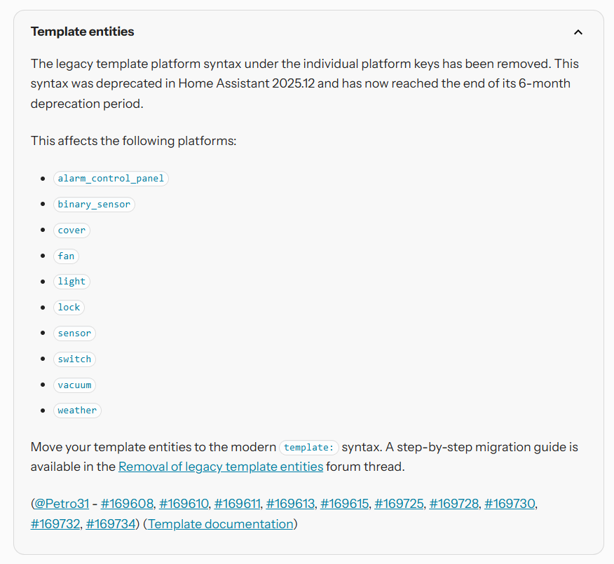

Non, votre code n'est plus fonctionnel depuis le core 2026.6.0 (regarder les breaking changes).
Cette syntaxe n'existe plus et a été supprimée.
sensor:
  - platform: template
    sensors:
c'est remplacé par :
template:
  - sensor:
Désolé, je n'avais même pas remarqué. Vous avez raison.
