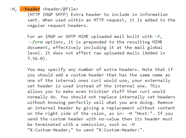

Correctif : c’est bien chez toi mais pas avec les bons formats (majuscule/minuscule) >> Bearer
Le paramètre -H bloque la requête => Header incorrect donc c’est pas ça.
Je ne pense pas que ce soit l’erreur si ce n’est une autre erreur de syntaxe dans ton test.
–header ou -H c’est la même option du curl
Par contre dans ton cas, il manque une majuscule !
Doit s’écrire avec un B majuscule
  --header 'Authorization: Bearer eyJhbGciOiJSUzI1NiIsInR5cxxxxx' \
Hélas avec B ou b, rien ne change. Je vais essayer de relancer Customers. Service pour l’explication de ce rejet de leur token !
