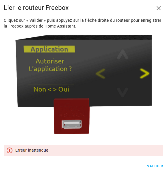

Je viens remplacer ma box par une Free box révolution.
Et je regarde pour utiliser l’intégration du même mon (freebox) pour le moment sans succès.
Pour information, j’utilise un Raspberry avec pi-hole en dhcp (Fonction enlever sur la box).
J’ai aussi tenté sans le raspberry et avec le DHCP de valider sur la box aussi sans résultat.
Et je ne comprend pas le log pouvez-vous m’aider ?
Enregistreur: homeassistant.components.freebox.config_flow
Source: components/freebox/config_flow.py:68
intégration: freebox (documentation, problèmes)
S'est produit pour la première fois: 18:03:29 (2 occurrences)
Dernier enregistrement: 18:07:10
Unknown error connecting with Freebox router at xxxxxx.fbxos.fr

aiohttp.client_exceptions.ClientConnectorError: Cannot connect to host zzwluboh.fbxos.fr:49819 ssl:default [Connect call failed ('82.64.226.6', 49819)]
Merci par avance pour vos retours

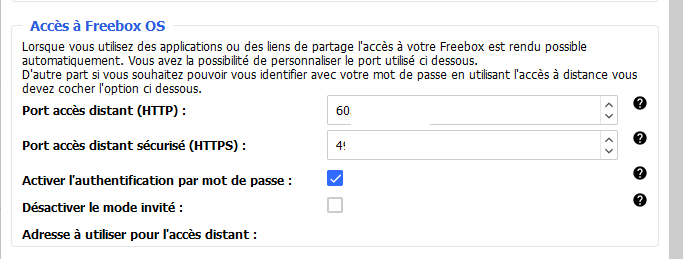

Tu as bien fait ça sur ta freebox ?
You must have set a password for your Freebox router web administration page. Enable the option “Permettre les nouvelles demandes d’associations” and check that the option “Accès à distance sécurisé à Freebox OS” is active in “Gestion des ports” > “Connexions entrantes”.
Tu as bien un des modèles de freebox supportés ? Delta, Pop, Revolution ou Mini 4K ?
Merci pour ton retour cela m’a permis de valider la connexion :+1:
je n’avais pas valider l’accès a la Freebox
