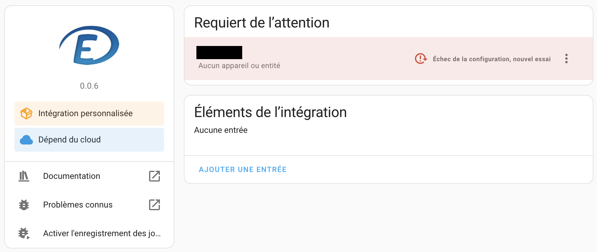

Relis mieux les étapes de l’installation. Ici tu essaies de rajouter un module complémentaire. Mais il faut passer par HACS.
Voici les logs :
Cette erreur provient d'une intégration personnalisée
Enregistreur: custom_components.ecole_directe.coordinator
Source: custom_components/ecole_directe/coordinator.py:93
intégration: Ecole Directe (documentation, problèmes)
S'est produit pour la première fois: 17:15:28 (16 occurrences)
Dernier enregistrement: 20:50:44
Error getting homeworks from ecole directe: '<' not supported between instances of 'EDHomework' and 'EDHomework'
Je suis désoler mais je n’avais pas vu qu’il y avait un README.md dans le Git.
J’ai une erreur tous de même.
Merci pour ta réactivité

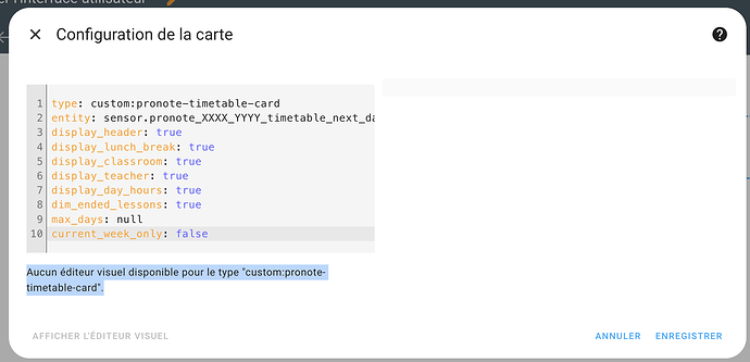

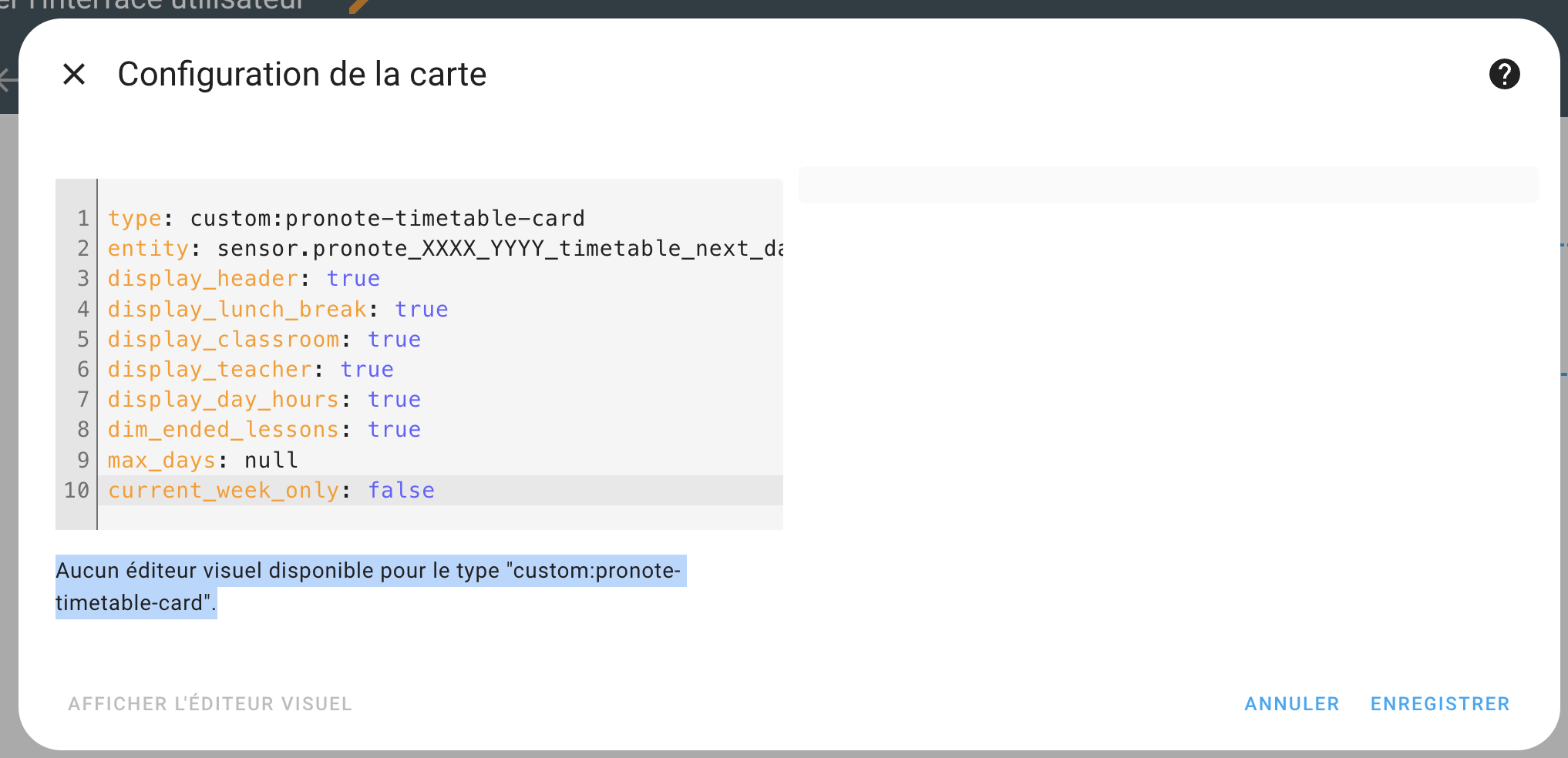

Voila ce que j’ai fait dit moi si j’ai fait une erreur car cela ne fonction pas

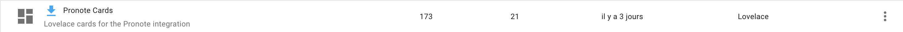

J’ai installer les cartes Pronote Cards sur HACS

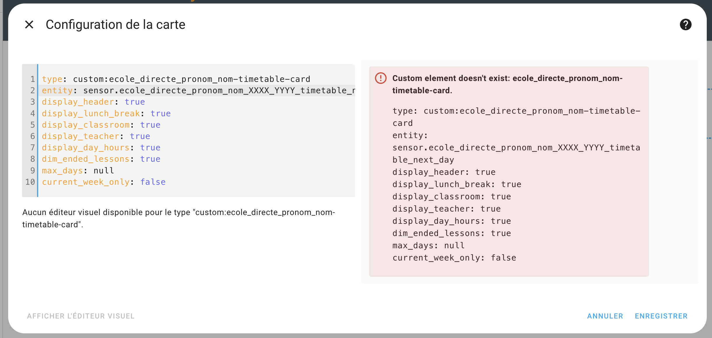

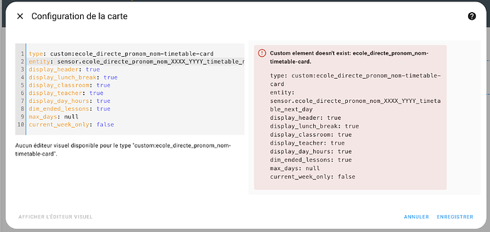

J’ai créer une carte Manuel car aucune carte ne s’affiche.
J’ai mis ce code
J’ai changer avec ecole_directe et aussi avec ecole_directe_pronom_nom
J’essaye de me documenter mais je ne trouve pas grand chose, j’ai parcouru toutes les réponses plus haut mais toujours rien.
Tu ne peux utiliser que la carte grades pour le moment (type: custom:pronote-grades-card)
Il ne faut pas toucher au type, tu laisses tel qu’il est (même s’il stipule pronotes)
Dans entity tu dois mettre sensor.ecole_directe_prenomdetonenfant_nomdetonenfant_grades (tu as le nom exact du sensor sous « outils de développement » - « Etats »)
Et ça devrait fonctionner
