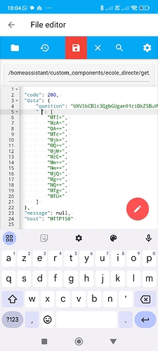

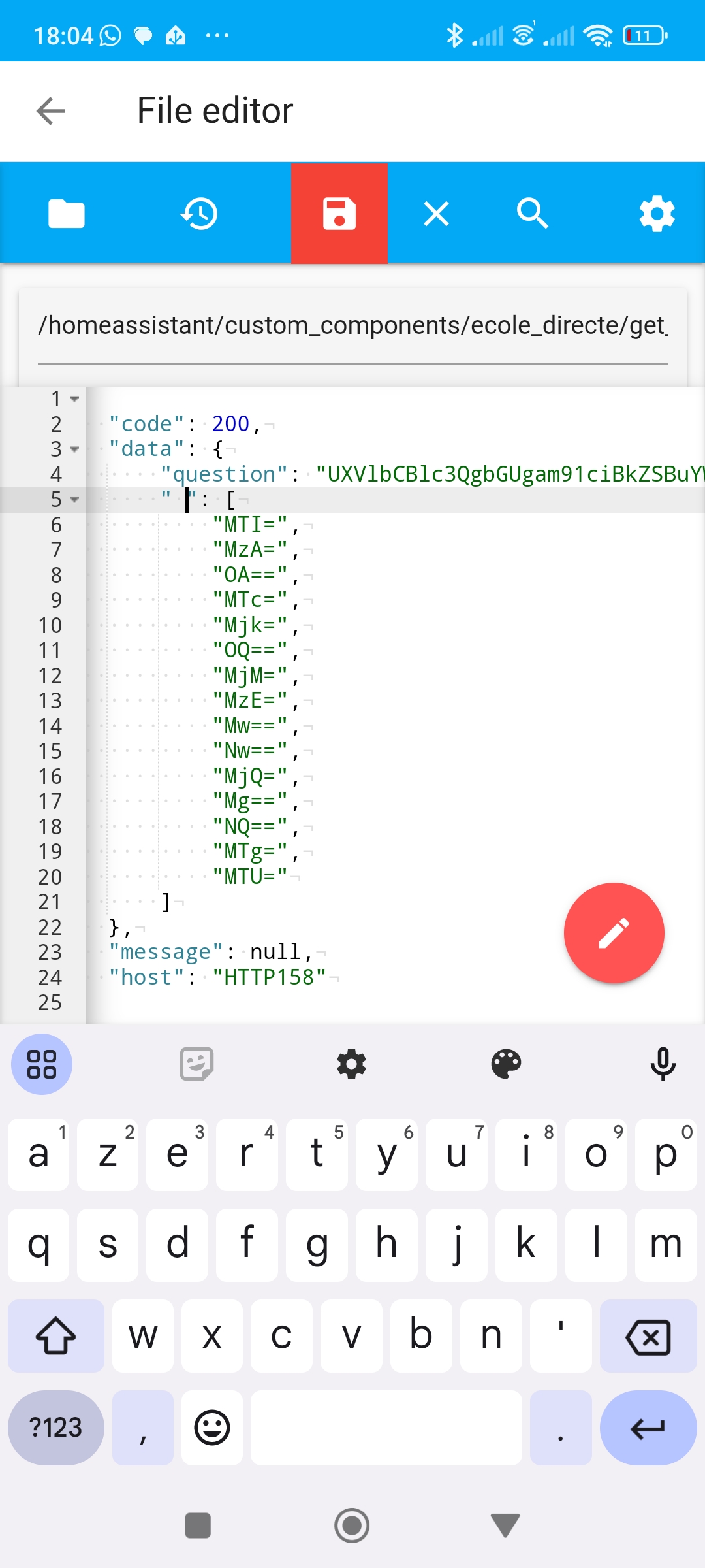

Le get_qcm_connexion.json est « chiffré » de mon côté
@foux
Peux tu m’envoyer les 2 fichiers get_lessons.json, get_vie_scolaire.json par message privé ?
Tu n’as pas besoin d’ éditer ce fichier. A ne pas confondre avec le fichier ecoledirecte_qcm.json qui se trouve dans le répertoire config.

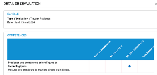

Salut, non ca fonctionne pas :
  • le sensor :
  - date: "2024-05-13"
    subject: TECHNOLOGIE
    comment: échelle
    grade: ""
    out_of: "0"
    default_out_of: "0"
    grade_out_of: /0
    coefficient: "0"
    class_average: ""
    max: ""
    min: ""
    is_bonus: null
    is_optionnal: null
    is_out_of_20: null
  • alors que sur le site internet :

@roumano C’est le sensor « evaluations » avec la version 0.3.0.

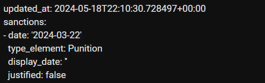

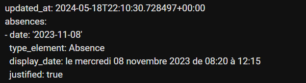

Hello Petit retour d’experience sur la version 0.3.1
  • Absences : semble fonctionner parfaitement
  • Retards : Jamais eu de retard donc je ne peux pas dire; le sensor est bien présent
  • Sanctions : Fonctionne mais il n’y a pas l’attribut qui détaille la sanction
  • Encouragements : idem sanctions pas l’attribut de detail (attention l’attribut s’appelle aussi « sanctions »

Regarde dans ton fichier get_vie_scolaire.json et donne moi le nom du champs pour que je le rajoute (je suspecte « motif »).
Idem sanctions :slight_smile:
