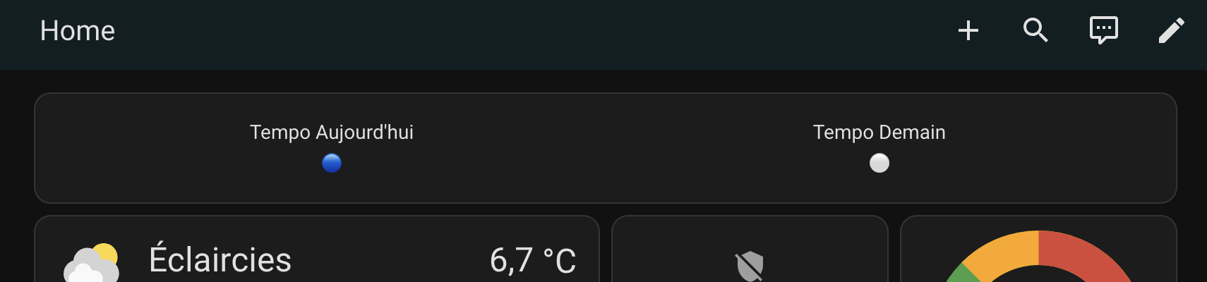

Utilisateur récent (et enthousiaste :wink: ) d’HomeAssistant et développeur à mes heures perdues, je suis abonné à l’offre EDF Tempo et je souhaitais intégrer la couleur du jour (et ses tarifs associés) dans mes scénarios domotiques. Après avoir testé plusieurs solutions existantes, j’ai constaté qu’elles nécessitaient la création d’un compte et l’accès à l’API RTE, une démarche que j’ai trouvée un peu lourde.
J’ai donc développé ma propre intégration, mais basée sur les données publiques d’EDF-RTE, qui ne nécessite aucune création de compte ni authentification. Cette intégration fonctionne maintenant depuis un mois sans aucun problème.
Pour faciliter l’affichage, j’ai ajouté un attribut qui renvoie l’icône coloré sous forme de caractère Unicode représentant la couleur du jour. Cela me permet de l’intégrer facilement dans mes cartes standards, même sur une vieille tablette me servant de centre de contrôle de la maison et qui affiche mon dashboard (les cartes markdown ou cartes html plus complexes ne fonctionnant pas).
