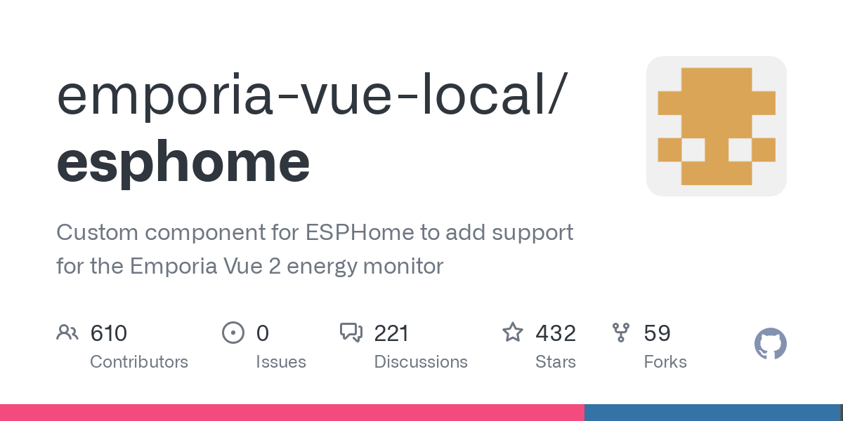

Sinon, tu peux aussi transformer l’emporia en vrai esphome et donc full local (non cloud), ce qui résoudra ce souci (et d’autres) :
